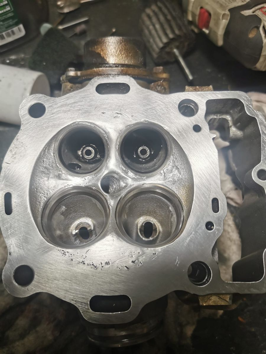

Bei dem Schadensbild würde ich mal ganz ohne Präjudiz sagen, dass da der Hersteller nicht schuldig ist.
Meine 990er ist inzw. 14 Jahre alt und der Motor läuft völlig unauffällig. Bei der Peripherie muss man zwischenzeitlich Hand anlegen - Kühlschläuche div. O-Ringe, die ganz einfach altern ... aber der Motor ist völlig unauffällig.
#52 Alles anzeigenKTM: Sportenduro vermutlich?
Yep, KTM 530R. Ein weiterer Nachteil ist, dass das Ersatzteilangebot sehr begrenzt und teuer ist...
Alles anzeigenBei dem Schadensbild würde ich mal ganz ohne Präjudiz sagen, dass da der Hersteller nicht schuldig ist.
Meine 990er ist inzw. 14 Jahre alt und der Motor läuft völlig unauffällig. Bei der Peripherie muss man zwischenzeitlich Hand anlegen - Kühlschläuche div. O-Ringe, die ganz einfach altern ... aber der Motor ist völlig unauffällig.Der Kipphebel der Einlassventile hat sich aufgrund fehlender Schmierung verklemmt. Das Motoröl war stark verschmutzt und komplett schwarz, wodurch vermutlich ein Ölkanal verstopft wurde. Dadurch blieben die Ventile offen und sind mit dem Kolben kollidiert.
Alles anzeigenHoffentlich war die wirklich sehr,sehr günstig! Das ist ja komplett Kernschrott! Da kann er sich gleich einen gebrauchten Komplettmotor holen, da wird alles im Arsxxx sein! Auch Kurbelwelle und Lager...
Respekt, dasmuss man auch erst mal schaffen! War wahrscheinlich sehr gut gewartet worden, mit regelmäßigen Lufi und Ölwechsel... oder auch nicht!
Bei der genaueren Prüfung hat sich gezeigt, dass der Kolbensatz, die Schlepphebel inklusive Achse, zwei Einlassventile mit Führungsbuchsen sowie der komplette Dichtsatz ersetzt werden müssen. Der Zylinderkopf ist insgesamt in gutem Zustand, und auch die Kurbelwelle scheint unbeschädigt zu sein. Die Ersatzteile sind bereits bestellt. Aber wie gesagt, alles ist gar nicht so billig(( Der Preis für den überholten Zylinderkopf liegt bei 1.500 €.
