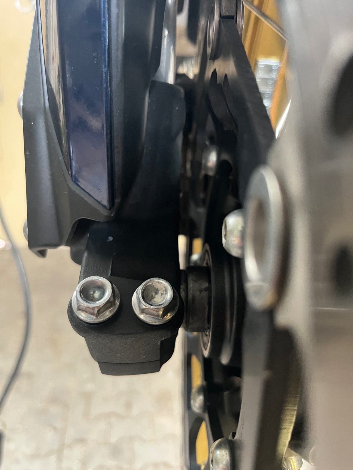

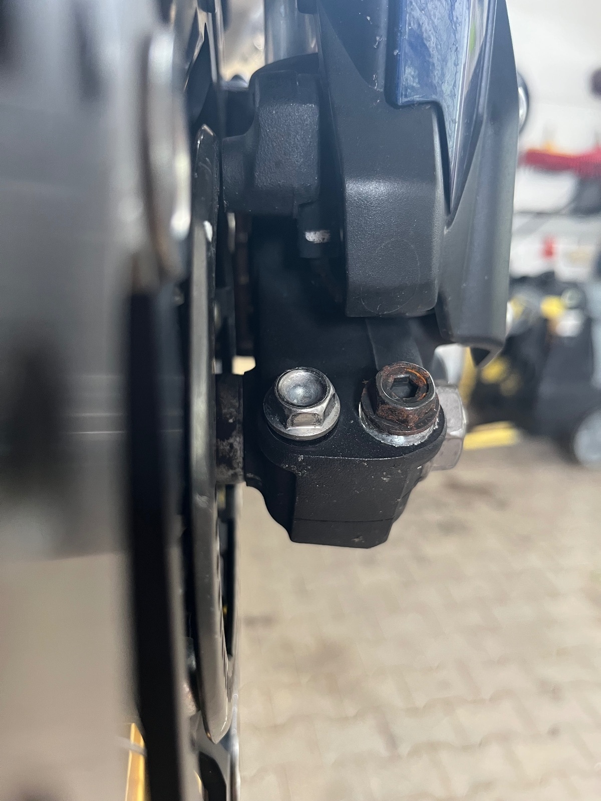

    Bei der Montage der Vorderachse ist mir aufgefallen das sich der rechte Achsträger nicht von alleine passend an die Abstands-Hülse heran zieht.
    Hier ist links das sieht gut aus.
    Der sitzt sauber zwischen Klemmvorrichtung und Rad beidseitig an.
    Auf der rechten Seite ist das nicht so.
    Die Klemmvorrichtungen sind offen und die Achse ist mit Drehmoment angezogen.
    Eigentlich sollte sich ,nach meiner Ansicht, der Halter von alleine zusammenziehen bevor ich die Klemmvorrichtung zudrehe.
    Jetzt kann ich den rechten Halter mit der Hand beidrücken obwohl die Achsmutter fest ist.
    Ist das normal?

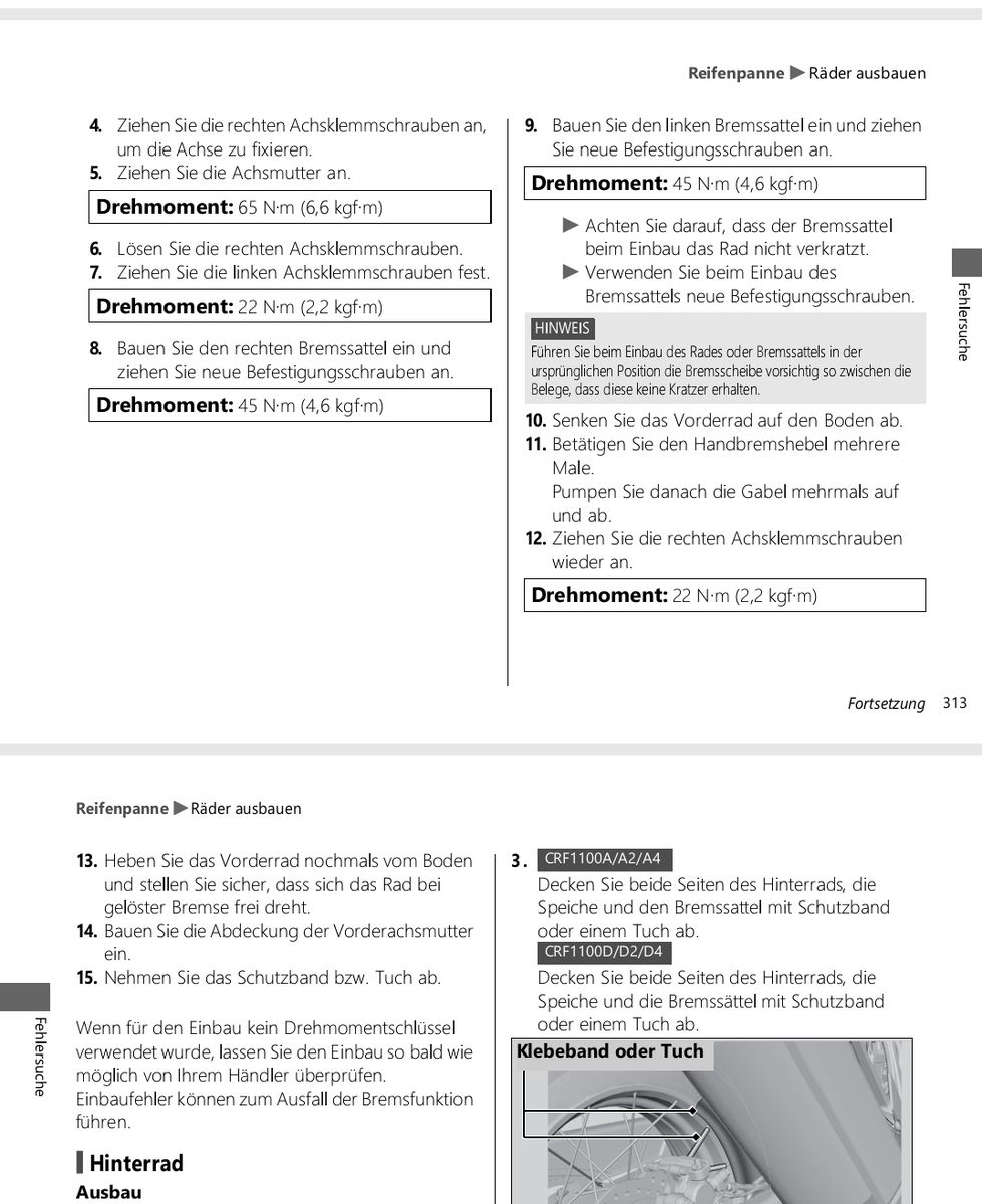

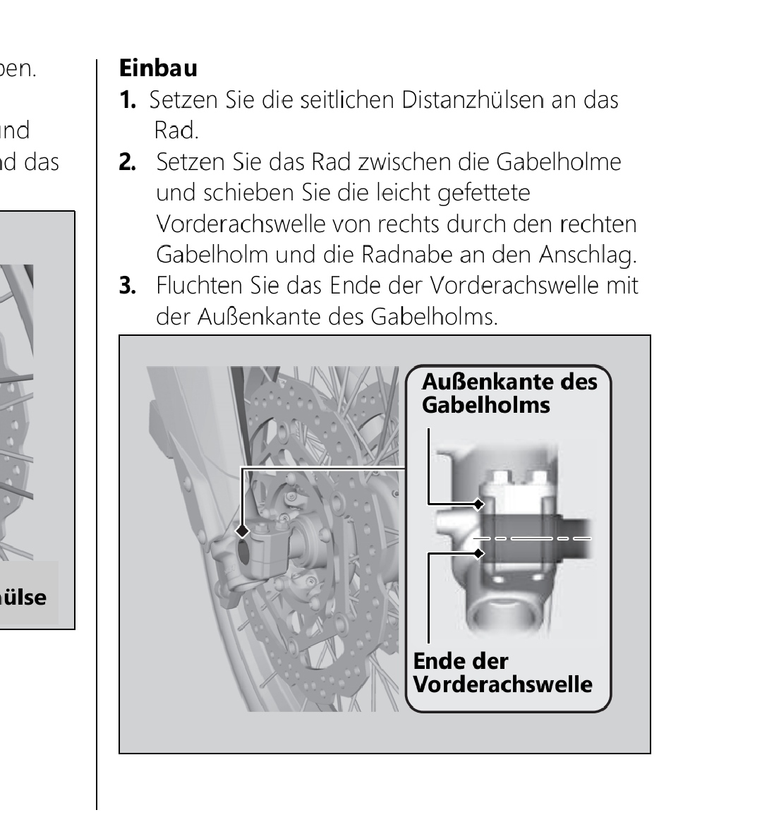

    Hey, der Abstand ist normal. Achte darauf die Reihenfolge wie im Handbuch beschrieben streng einzuhalten. Die Gabelklemmung muss sich an der Achsseite links von selbst ausrichten. Also schön Fett drauf und paar Mal kräftig in die Federn drücken bevor du die Achsklemmung dort anziehst. Das dann auch immer schön im häufigen Wechsel der beiden Klemmschrauben.
    Was ist eigentlich mit der linken äußeren Klemmschraube passiert?
    Die hatte die Werkstatt einmal vergessen.
    Habe dann eine eigene eingebaut.
    Handbuch habe ich leider nicht. Jedoch ist das ja vollkommen logisch was du gerade geschrieben hast.

    Aus dem Kopf beschrieben: Achse rein und auf der rechten Seite mit Gabelloch im Fuß fluchten. Achsklemmscherauben dort anziehen. (meine 22Nm) Achse links anziehen (meine 68Nm) ins Gewinde drehen. Klemmung auf der linken Seite anziehen (meine 22Nm). Rechts wieder Klemmung lösen und dann kräftig pumpen bis alles ausgerichtet ist. Danach Klemmung rechts anziehen. (meine 22Nm).

    Interessant ist das der Aus- und EInbau der Räder zuletzt in dem Handbuch stand 2019 erklärt ist. Alle Handbücher die danach kommen wird geraten dafür in die Werkstatt zu fahren!? :handgestures-salute:

    Ich glaube, hier geht es mit links und rechts etwas durcheinander. Gut das mgr das Handbuch zitiert. Da gilt immer in Fahrtrichtung.
    Was dort aber nicht steht: Bitte auf Freigang am ABS Sensor achten!
    Ja ja , am besten zu der Werkstatt die die Klemmschraube vergessen hat , siehe Beitrag 2+3 :lachen:
