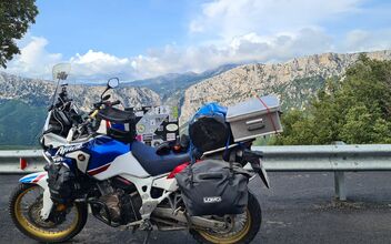

    anbei meine Lösung für den Gepäcktransport.
    Träger hinten: Touratech
    Taschen vorn: LOMO
    Taschen hinten: LOMO
    Innentaschen: Moto-Detail 26L von Louis
    Gepäckrolle: keine Ahnung wo ich die her habe!
    Erfahrung:
    Hab das Equipment 14 Tage auf einer Tour von der Mitte Deutschland bis zur Südspitze Sardiniens auf ~5.500 km dabei gehabt. Alles Bestens. keine Defekte, Undichtigkeiten oder sonstigen Probleme.
    Die LOMO Taschen hinten sind allerdings nicht wie vom Hersteller gedacht am Träger befestigt. Ich habe die 4 Befestigungspunkte mit Kabelhalter aus Klettband am Träger fixiert. Das hält sehr gut und ist ggf. schnell wieder gelöst. Wobei ich die Taschen nicht abgenommen habe während der Tour (Innentaschen!).
    In den vorderen Taschen habe ich meine Regenhose und Regenjacke verstaut (Büse Porto).
    Insbesondere das Preisleistungsverhältnis der LOMO Taschen und der Innentaschen finde ich sehr gut.

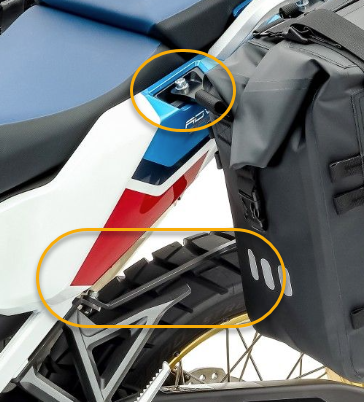

    hat jemand Erfahrung mit den folgenden Taschen von SW-Motech? Mir gefällt der Träger und der Schnellverschluss am Träger wirklich gut.
    Wäre mal interessant ein Feedback von jemand zu hören, der die Teile schon nutzt.
    Sysbag 30 Arfrica Twin

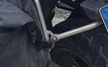

    Servus ich hol die Frage hier nochmal hoch.
    Habe auch dieselbe Frage/Problem mit dem Holan Träger.
    hat jemand ne Idee für passende softbags oder einen Adapter?
    Die Halteplatten die ich gefunden habe sind alle für gerade Träger ausgelegt.

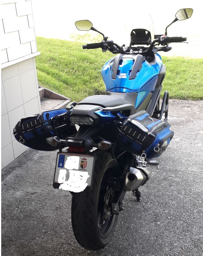

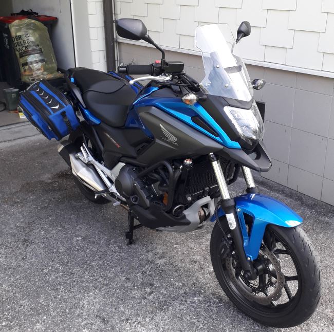

    Ich hab auf meiner NC die Kofferträger Monokey Side mit Koffer V35 von Givi drauf, die Koffer aber nur, wenn ich eine größere Tour fahre, da mir die Koffer doch zu breit sind. Da ich aber doch etwas Platz wollte für Tagestouren und so, hab mir jetzt bei willhaben Seitentaschen besorgt (zufällig in Blau,... :)) auf den Verbindungsgurten zusätzlich Klettbänder (Hakenband) aufnähen lassen, auf den Taschen innen das dazugehörende Gegenstück (Flauschband) aufgenietet, und jetzt auf den Kofferträgern mit diesen Klettbändern und den beiliegenden Gurten fixiert,....

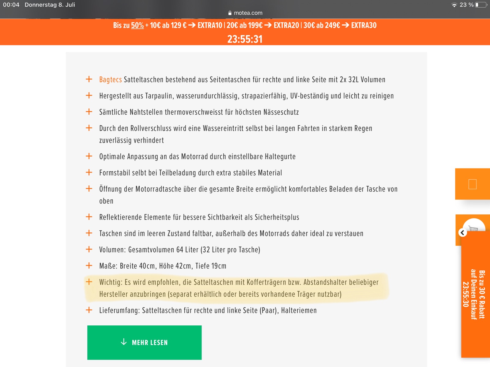

    hat jemand eine Ahnung, wie bzw. wo am Fahrzeug diese Taschen befestigt werden? Auf dem einen Foto sieht es aus, als wären sie an der Original Halterung eingehangen. Aber das kann ich mir fast nicht vorstellen...
