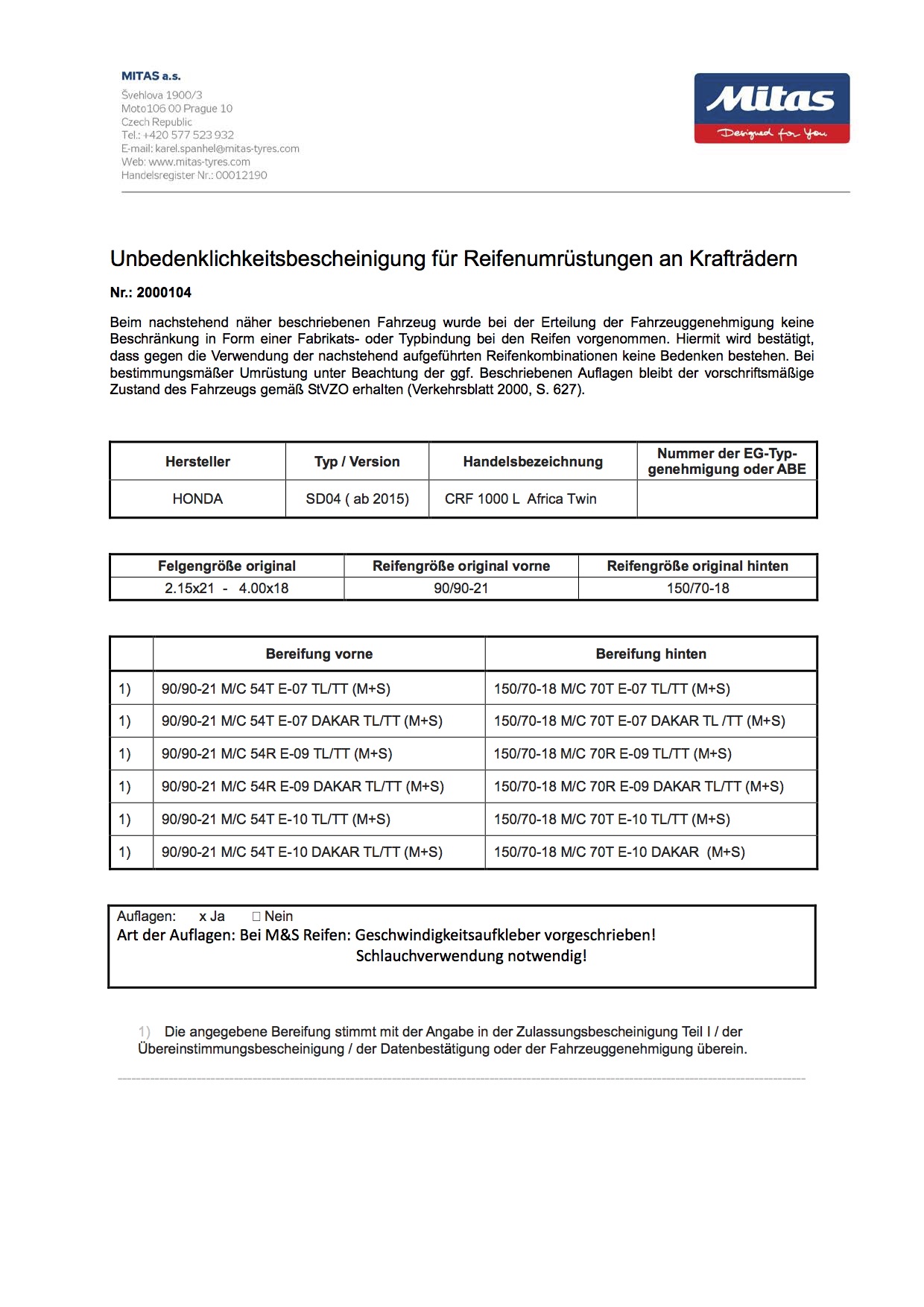

Mitas hat auch aktualisiert.Allerdings bisschen seltsam, bei den Auflagen nichts angekreuzt bzgl. Aufkleber Geschwindigkeit usw.
Im August fahre ich mal mit meinen fast ausgelutschten e07+ DOT 18 über'n TÜV. Bin gespannt. Würde die gerne noch für Slovenien fahren.
Die vorne Eiförmigen, hinten mittelbestreiften Heidenaus haben zwar schöne Freigabe, mag ich aber nicht
Ich hatte den Mitas auch beim TÜV drauf. Auf meine Nachfrage zum Thema meinte der Herr Ingenieur das die ausgestellten Unbedenklichkeitsbescheinigungen
der Hersteller im Grunde Blödsinn sind wenn das Fahrzeug nach EU Recht zugelassen ist.
Im Falle der SD04 ist das so. Hier wird kein Reifenhersteller vorgeschrieben. So lange die Größe und das Profil passt gibt es auch TÜV.
Ich kenne auch persönlich niemanden dem etwas anderes widerfahren ist.
Gruß Rainer -
