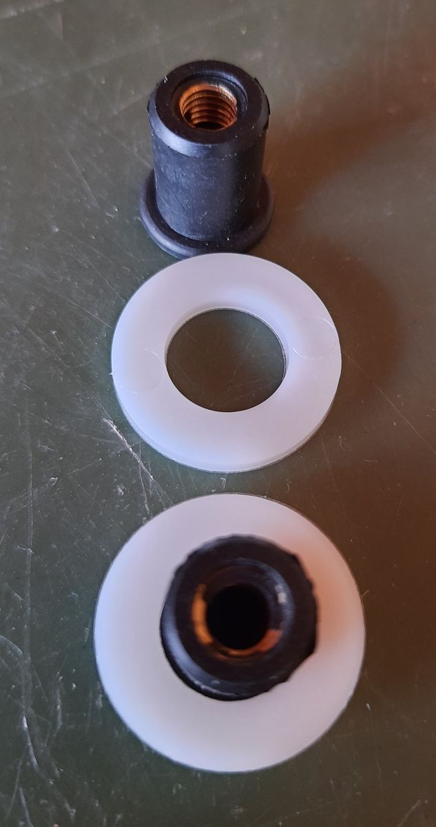

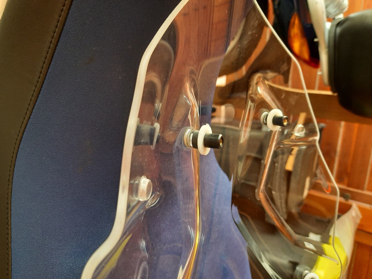

    Habe die unteren Gummis auf eine Plastikunterlagscheibe geklebt, allerdings beim häufigen wechseln muss man das halt immer mal wieder erneuern, da die Gummimuttern ja auf Dauer einreißen.
    Schwarze U Scheibe wär schöner gewesen, aber die weißen haben einfach lauter hier geschrien..
    untere Gummimuttern direkt mit Schraube einführen und dann erst festziehen. Das Bild ist exemplarisch zu sehen und von einer Zubhörscheibe die ich aber nicht verwende.
    Wenn ich sehr oft wechseln würde, würde ich trotz aller Sicherheitsbedenken die Verkleidung demontieren und am Halter eine Mutter dauerhaft anschweißen und gut is.

    Mit dem anschweißen einer Mutter ist das so eine Sache. Zum einen sollen die Gummimuttern ja für eine gewisse Vibrationsdämpfung der Scheibe sorgen und zum anderen dienen sie im „worst Case“ dafür, daß sich die Scheibe als Ganzes vom Halterahmen lösen kann und nicht als zusätzliches Verletzungsrisiko am Motorrad verbleibt. Bei einer angeschweißten Mutter eliminiert man diese „Sicherheitsfunktion“ unweigerlich. :twocents-mytwocents:
