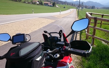

    Bei Problemen mit Verwirbelungen evtl. mal die Spiegel abbauen, und kurze Probefahrt durchführen.
    Wenn deutlich leiser, denn viel Spaß beim Experimentieren mit anderen Spiegel-Positionen bzw. Spiegel(armen). Hatte bei meinem 1050 Tiger mal das Problem, dass die Verwirbelungsschleppe der Spiegel meinen Helm (am Ohrbereich) getroffen hat ...

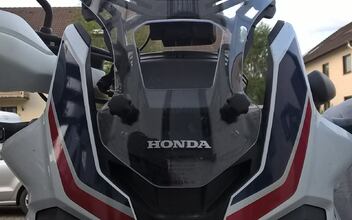

    Ich habe die hohe scheibe und werde sie verkaufen (Falls jemanden Interesse hat PN) da sie mir nicht passt. Bin 192cm gross. Trifft bei mir genau auf dem Sonnenschirm am Helm und macht es unruhig. Kann aber bei eine Anderen Helm funktionieren ( Habe ein NEXX XD1)

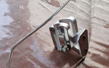

    Letztlich bleibt es deshalb ein subjektives Empfinden. Ich würde vor dem Kauf einer kompletten teuren Scheibe aus dem Zubehörhandel eher mit einem Klemmbrett Spoileraufsatz experimentieren. Das ist billiger und man kann ihn variabler einstellen. Leider noch nicht mit Zulassung für CRF1000L.
    --> https://www.mrashop.de/com/uni…xcsa-all-years?c=90004701

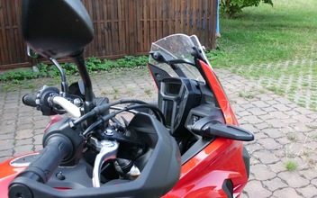

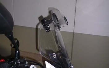

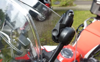

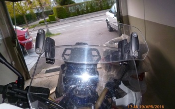

  • #20

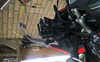

    Ich habe das erstmal mit einem Aufsatzspoiler von Puig probieren wollen und je nach Ergebnis wollte ich dann nach einer entsprechenden, hohen Scheibe suchen. Allerdings funktioniert das mit dem Spoiler so gut, dass ich das vielleicht sogar so lassen werde. Ich dachte erst der Alu-Block mit dem Gelenk würde mich stören. Aber irgendwie schaut man da beim fahren einfach durch....das stört überhaupt nicht. Damit komme ich nun erstmal sehr gut zurecht und werde mal in Ruhe abwarten was da noch so alles auf den Markt kommt diese Saison.
