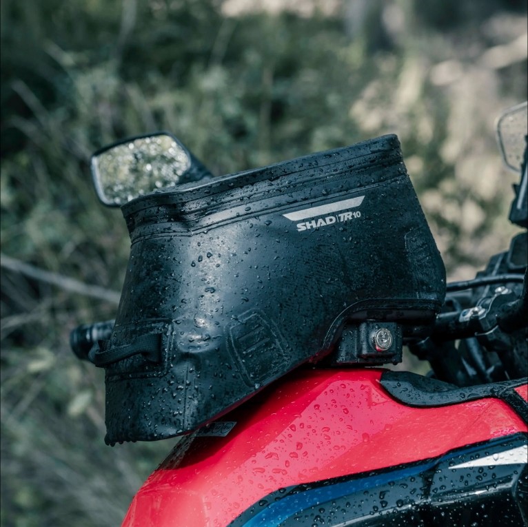

    Hatte vorher meinen (vom alten Motorrad) auf 16 Liter erweiterbaren Tankrucksack auf der AT, PIN System von Shad, jetzt bin ich runter auf 12 Liter mit dem Enduristan 4S, die größeren bieten bis 20 Liter, vielleicht eine Überlegung wert, schau dir die Maße mal an und insbesondere die Videos, dort werden die Tankrucksäcke komplett aus allen Perspektiven rundherum gezeigt, samt Zubehör, wie die Volumenerhöhung funktioniert usw.
    Tankrucksäcke
    enduristan.de

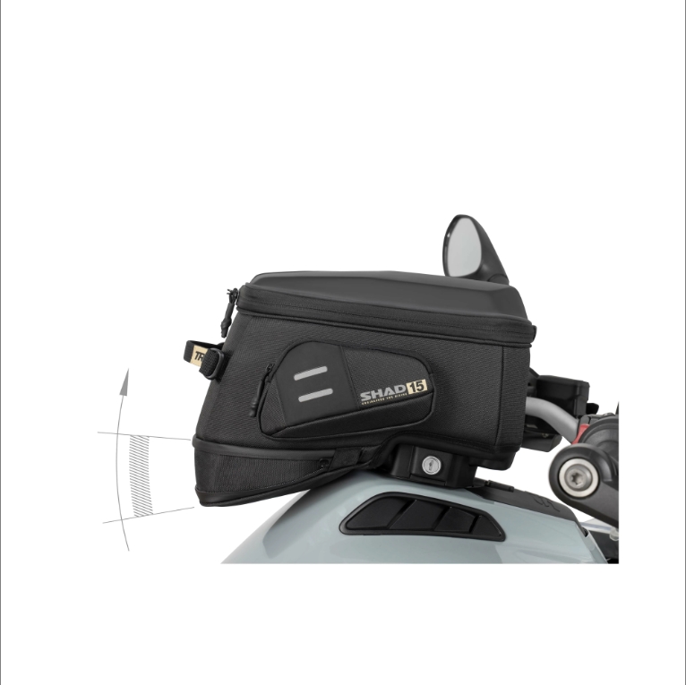

    Ja, mit Tankring/-adapter zu montieren hat Vorteile, hatte kurz überlegt wieder einen Shad zu nehmen mit abschließbarem Adapter, hab hin und her überlegt, die Idee mit dem sehr tanknahen Kontakt und der dehnbaren Abspannung nach unten werde ich einfach mal austesten, mir gefällt am kleineren 4S (statt dem 4A) das "Aufgeräumtsein", Volumen nach oben, je nach Bedarf und natürlich die no brain Wasserdichtigkeit. Den wasserdichten Überwurf von Shad hatte ich eben irgendwo wieder verstauen müssen, ist zwar wenig Platzbedarf, muss aber im Falle des Falles schnell greifbar sein.

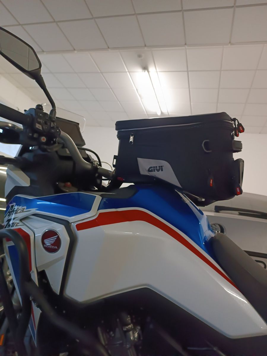

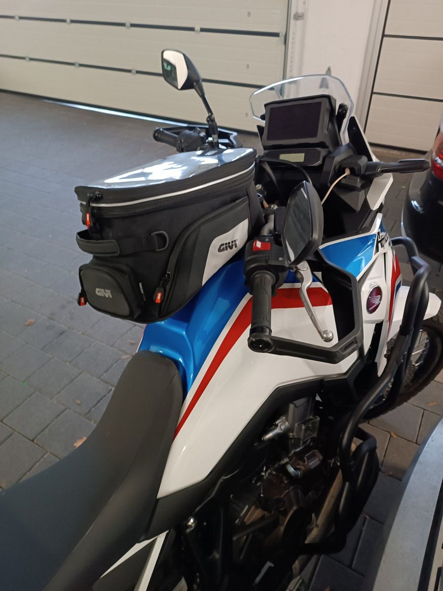

    Ich verstehe nicht, warum immer vom Givi XS320 gesprochen wird. Das Ding ist uralt und hängt an der AT wie ein Sack.
    Der Givi XL05 wurde extra für die AT gemacht. Ich hab den jetzt seit 5 Jahren und finde ihn immer noch top.
    Meiner Meinung nach kommt der von der Haptik an SW ran und ist in Sachen Preis/Leistung in Ordnung.
    Die Tankrucksäcke, die eigentlich für die GS sind, passen an der AT irgendwie nicht und viele andere sind m.E. einfach zu klein.
    Wenn schon Bolle auf dem Tank, dann entweder Mini für Handy und Geldbeutel, oder es sollten Regenkombi, Erste Hilfe Set, Trinkflasche und Kleinzeugs Platz haben, ohne dass er beim fahren stört. Zudem finde ich, dass der Tankrucksack Verwirbelungen am Helm minimiert, ähnlich wie das Forkshield.

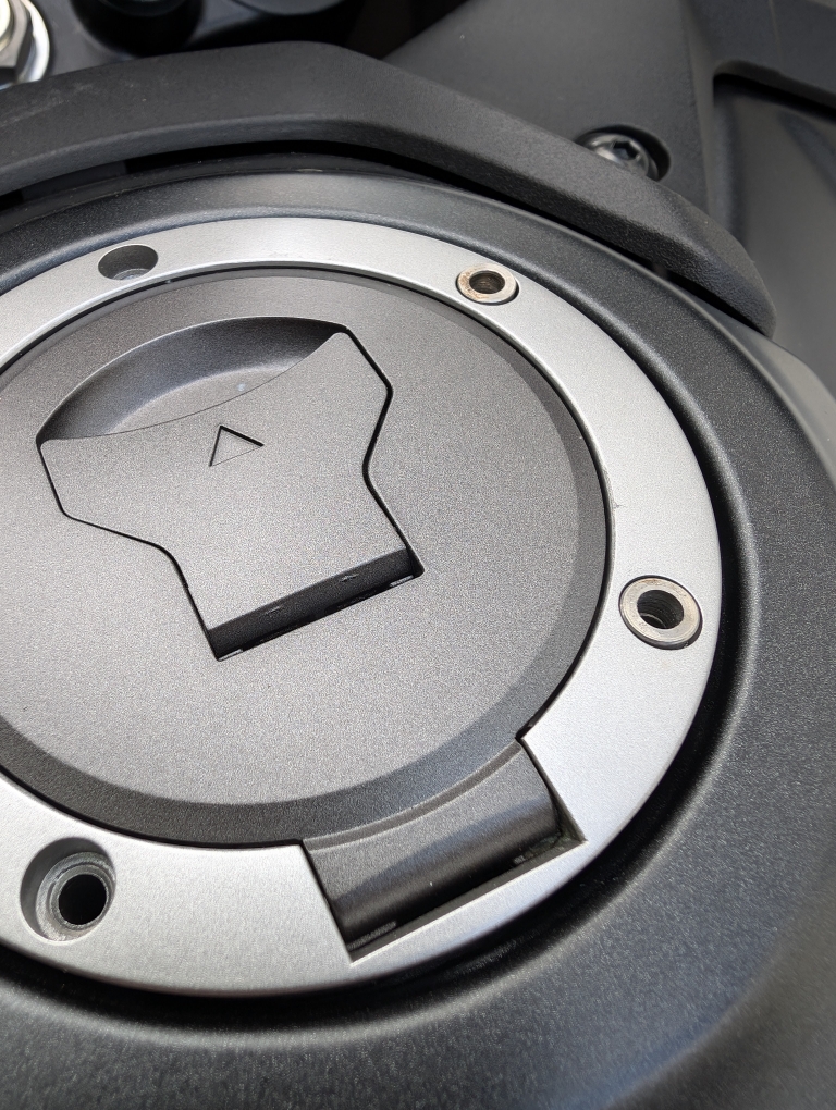

    der alte SW-Motech Evo Tankring passt nicht auf die SD13! Warum? Die kleinen Distanzhülsen, die zwischen den originalen Tankring und dem unteren SW-Motech Tankring (der aus Metall mit den 4 kleinen Gewindestangen) gehören, sind zu kurz! Ist das schon mal jemanden aufgefallen?
    Stimmt das oder bin ich blöd? :confusion-questionmarks:
    Zumal es auf der SW-Motech Webseite KEINEN Evo Tankrucksack mehr für die SD13 gibt, nur noch die Pro Varianten. :angry-tappingfoot:
    Ich will mir jetzt nicht extra einen pro Tankring besorgen, da mein anderes Motorrad auch den Evo hat. Sonst muss ich mir auf die Schnelle selbst was basteln...
