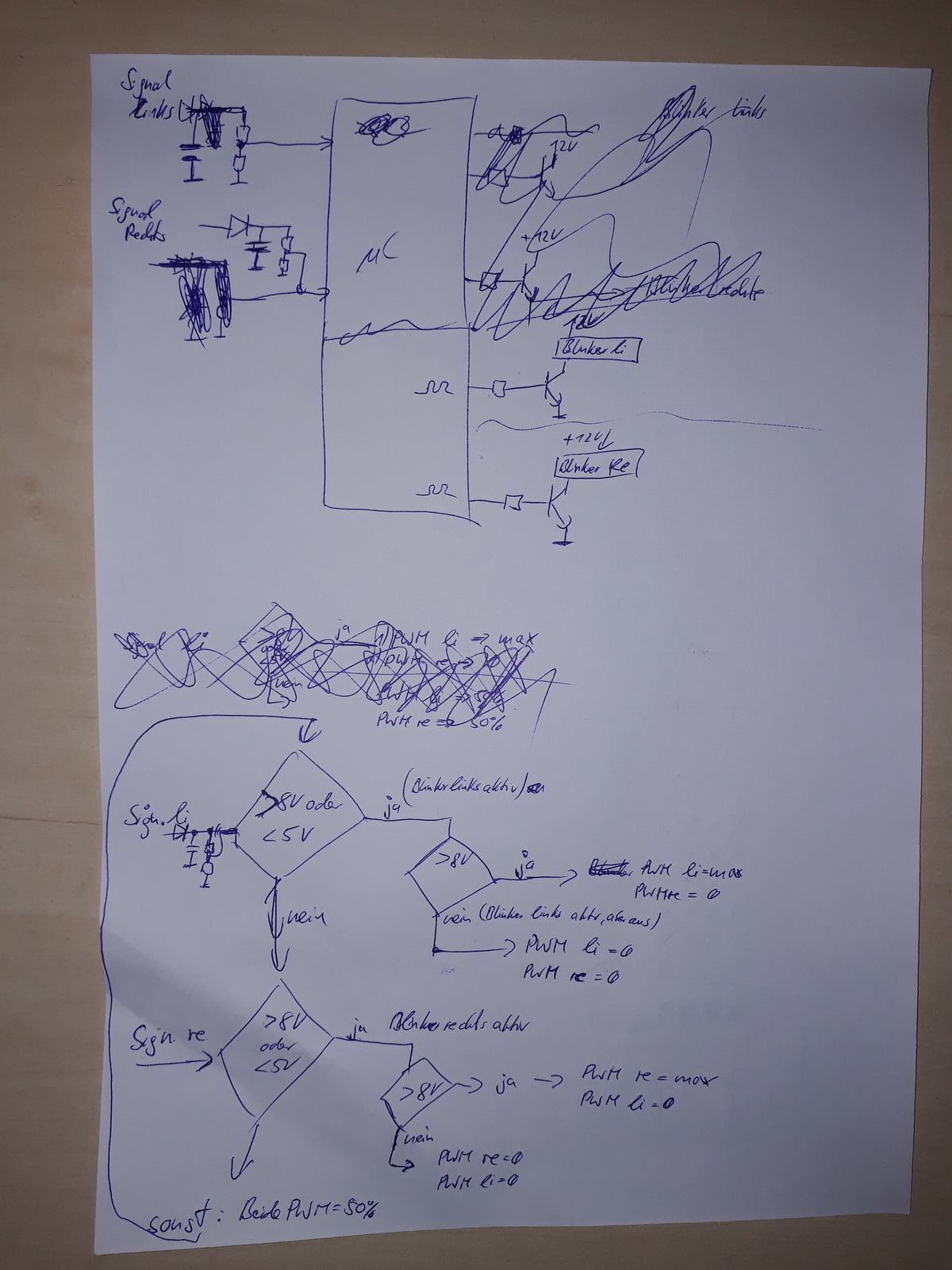

#424 Mir gefallen die Positionslichter auch super, ich hätte mir aber gewünscht dass - wenn ich den Blinker setze z.B rechts in dem Moment der linke komplett ausgeht das müsste doch möglich sein.
Mich als Autofahrer würde das auch verwirren wenn ich sowas sehen würde.(ich meine wie das aktuell gemacht ist)
Das wäre auch eine Idee dir mir besser gefallen würde.

#426 Das wäre auch eine Idee dir mir besser gefallen würde.
Ja das wäre noch besser,wenn der andere Blinker ganz aus wäre. Ich mach mir mal Gedanken dazu...

#430 Ja das wäre noch besser,wenn der andere Blinker ganz aus wäre. Ich mach mir mal Gedanken dazu...
die ganzen überlegungen sind ja schön und gut aber rein
rechtlich solltet ihr da gar nix ändern
das KBA hat für diese form der pos.lichter eine allgem. BE
erteilt und pasta...
