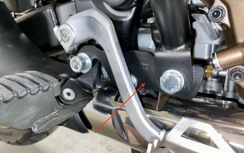

    Ich habe hier einige Tage eine 1100er zum testen, ein Fahrzeug mit bei Übernahme 200km in "nacktem" Originalzustand. Ich kann in keinem Drehzahlbereich Vibrationen an den Rasten feststellen, auch nicht am Lenker. Die AT läuft immer sehr geschmeidig und ist der SD06 in jedem Bereich überlegen.
    Das A und O ist eine spannungsfreie Montage von Zubehörteilen. Auch ich empfehle dir, mal die Befestigungsschraube des Bügels am Rastenausleger zu lösen, auf verspannungsfreie Montage zu prüfen und so eine kurze Testfahrt zu machen, sofern der Bügel weiterhin hält. Das merkst du ja dann sofort, ob es besser ist oder nicht. Wenn das nicht hilft, würde ich den ganzen Bügel mal demontieren und testen, ob die Vibrationen weg sind.

    Bei meiner ATAS DCT 2020 inkl. HEED Sturzbügeln habe ich genau die selben Vibrationen, und zwar ausschließlich am rechten Fußraster und auch genau bei 4500 U/min. Ich habe dabei schon 3 verschiedene Reifensätze durch und am Vibrationsmuster ändert sich dabei garnichts.
    Die Lösung ist wahrlich sich nicht lange in diesem Bereich aufzuhalten :).
    glg
  • #54
    Nimm mal für eine Probefahrt die unteren beiden Befestigungsschrauben des Heeds ab.
    Das könnte das Vibrationsverhalten ändern.
