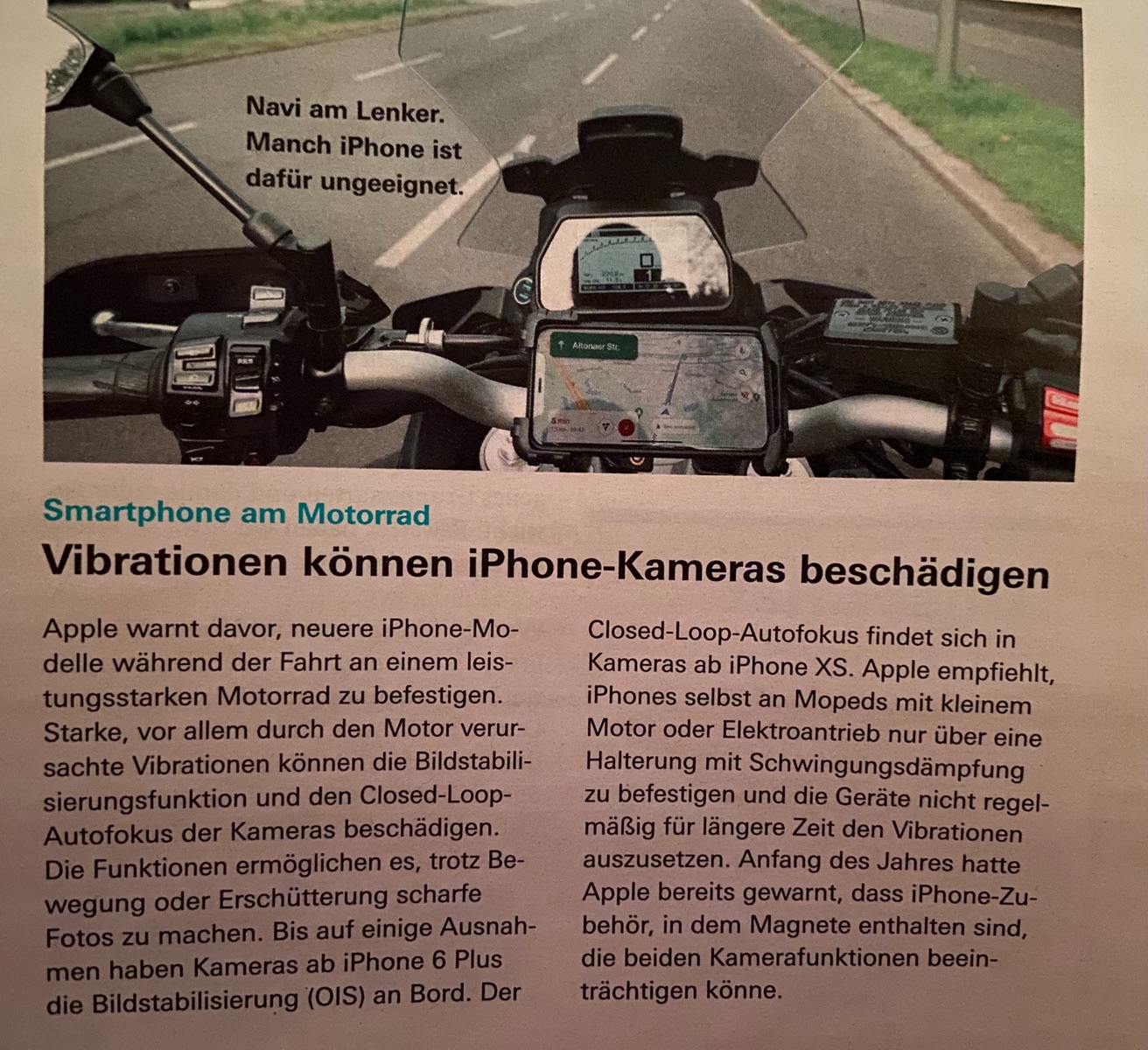

#102 Scoo: Die groben Erschütterungen wie z.B. von einem Schlagloch sind aber nicht das Problem, sondern die hochfrequenten Vibrationen, die von den Motoren verursacht werden. Die sind gerade bei großvolumigen Zweizylindermotoren in einem Bereich, den die Bildstabilisatoren der Handykameras nicht verkraften.
Eine DR400Z kriegt den Stabi auch innerhalb einer Tankfuellung kaputt - ich bin aber ebenfalls der Meinung, dass es die hochfrequenten Motorvibrationen sind.
#105 Hab gerade im TV eine Werbung fürs iPhone 13 gesehen, in der explizit gewarnt wurde, dass die Kamera durch die Vibrationen, wenn das Smartphone per Halterung am Mopped fixiert ist, beschädigt werden kann. Könnte in Zukunft ein Problem bei der Kostenübernahme bei notwendigen Reparaturen werden…
#109 [...]
Es gibt zwar einen Trick den Bildstabi mit einem Minimagnet auf der Rückseite wieder zu fixieren um wieder scharfe Bilder machen zu können, aber letztendlich keine Dauerlösung. [...]
Klappt allerdings nicht immer. Hatte ich bei meinem iPhone11 auch zuerst probiert, bevor es in die Reparatur geschickt wurde.
