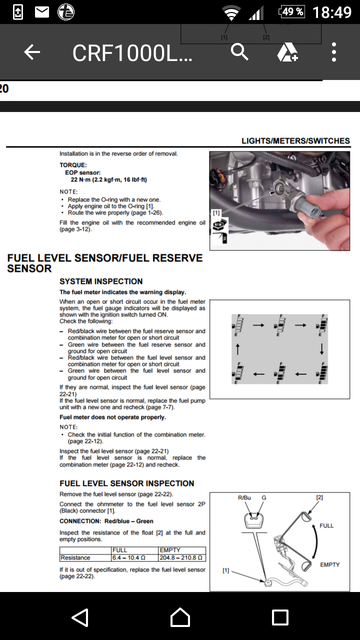

    .....da steht noch der Passus, dass das Restvolumen unter Umständen nicht zur Verfügung steht. Damit reden die (Honda, H.Becker?) sich raus.
    Welche Umstände zu vermeiden sind, und wie die angegebenen 4,2L Reserve ermittelt wurden, konnte nicht mitgeteilt werden.
    Peinlich ist halt, dass Angaben im 1/10 Bereich gemacht werden, jedoch sogar weniger als bei der normalen AT zur Verfügung steht.

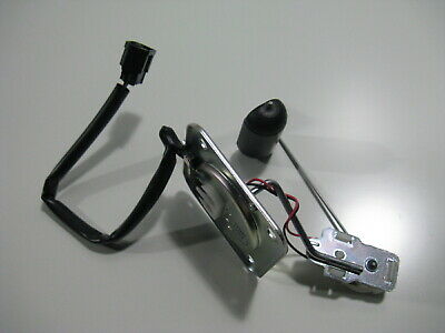

    ....nach meiner "Prüfaktion" bei welcher ich festgestellt habe, dass der gesamte Regelbereich des Poti genutzt wird, und dieser vom Widerstand nicht ausreicht (verbiegen des Schwimmer funktioniert also nicht), wäre interessant, ob ggf der Schwimmer / Poti der 1100 (oder anderes Bike) einen größeren Regelwiderstand (1000er ATAS 8-332 Ohm) auf 90 Grad Regelbereich hat. Dann ließe sich was passendes basteln.

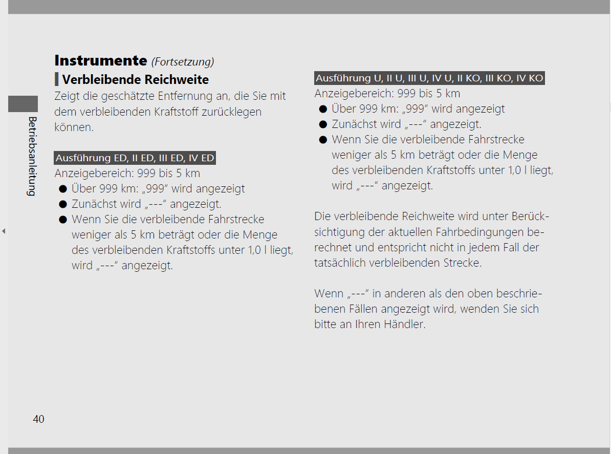

    Nochmals der Hinweis auf den mittleren Absatz der rechten Spalte ....
    da steht doch eindeutig das die Anzeige nicht eindeutig ist

    Wenn das bei der ATAS ebenfalls so wäre, wäre es ja gut. Ist es aber nicht.
    Die ATAS hat im übrigen keine Anzeige nach Litern sondern nur in km
