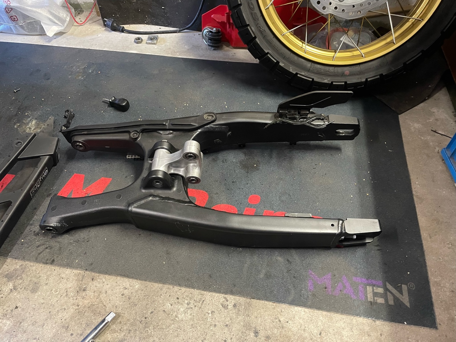

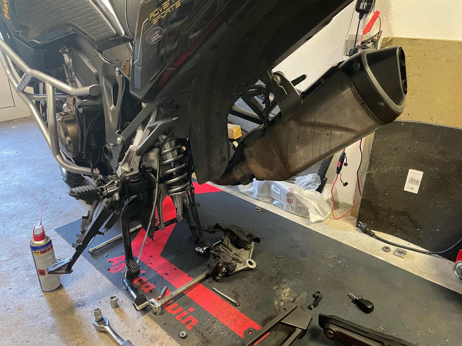

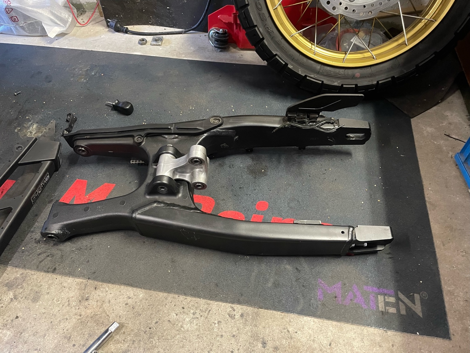

  • #59
    Genauso hab ich das auch gemacht. Kein Hexenwerk und die Lager sind wieder frisch gefettet.
    Sieht etwas wüst aus, aber man kann „hintenrum“ mal richtig saubermachen 🤪
