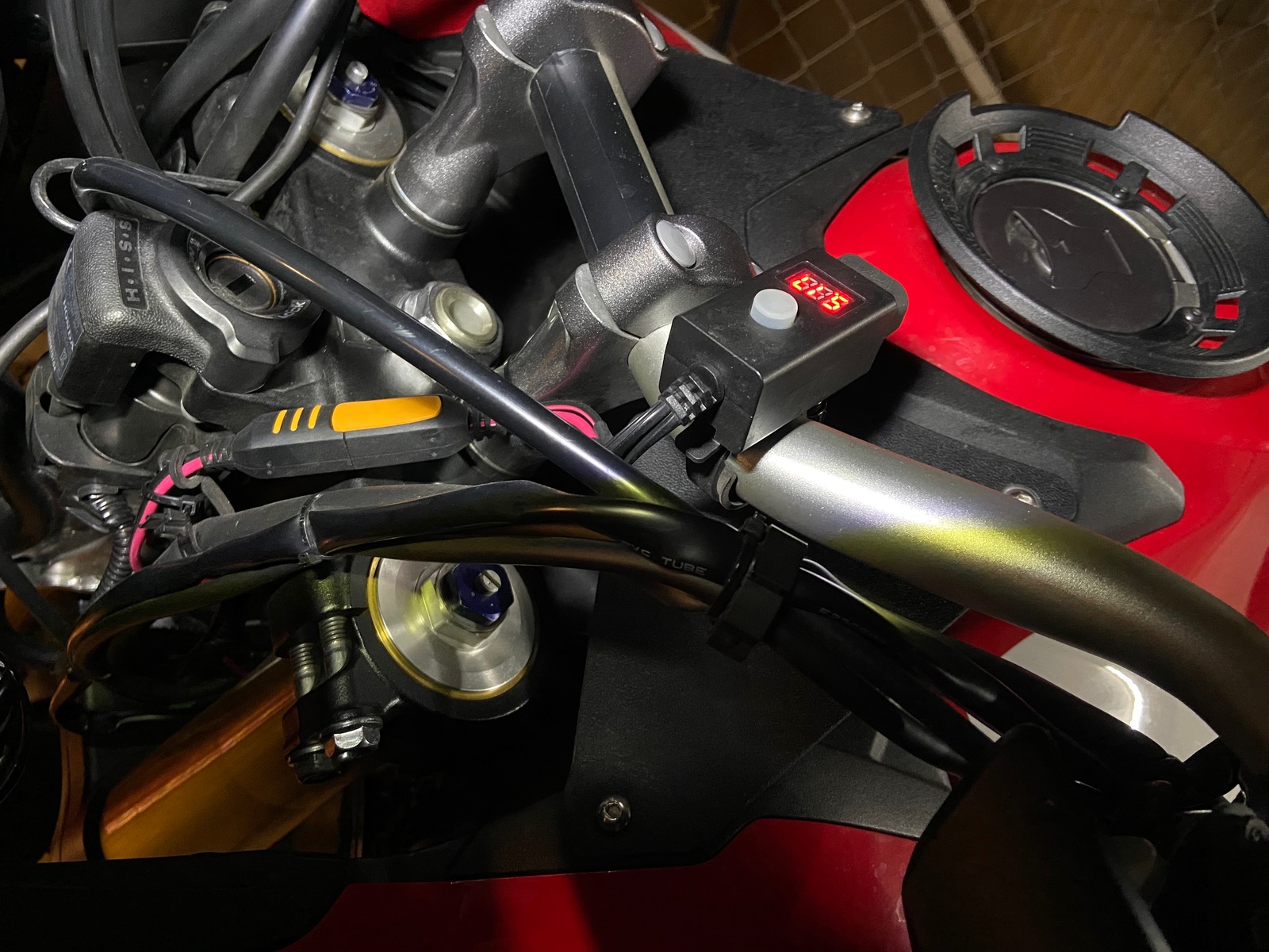

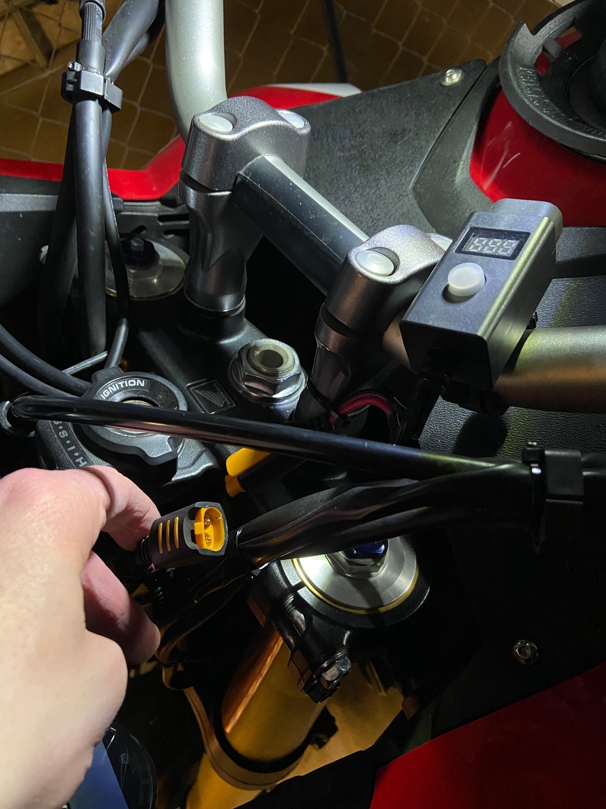

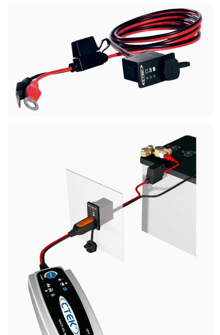

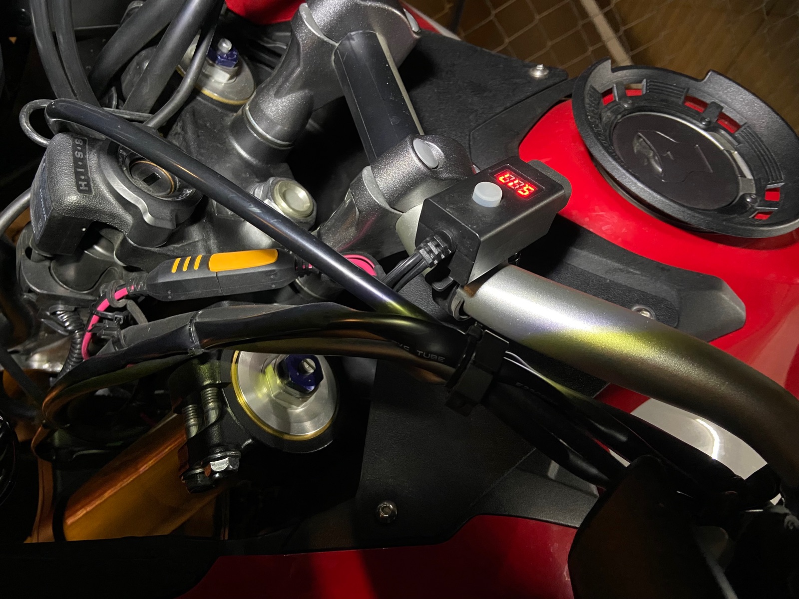

    Wollte dafür nicht einen extra Thread auf machen und dachte dieser passt ganz gut...

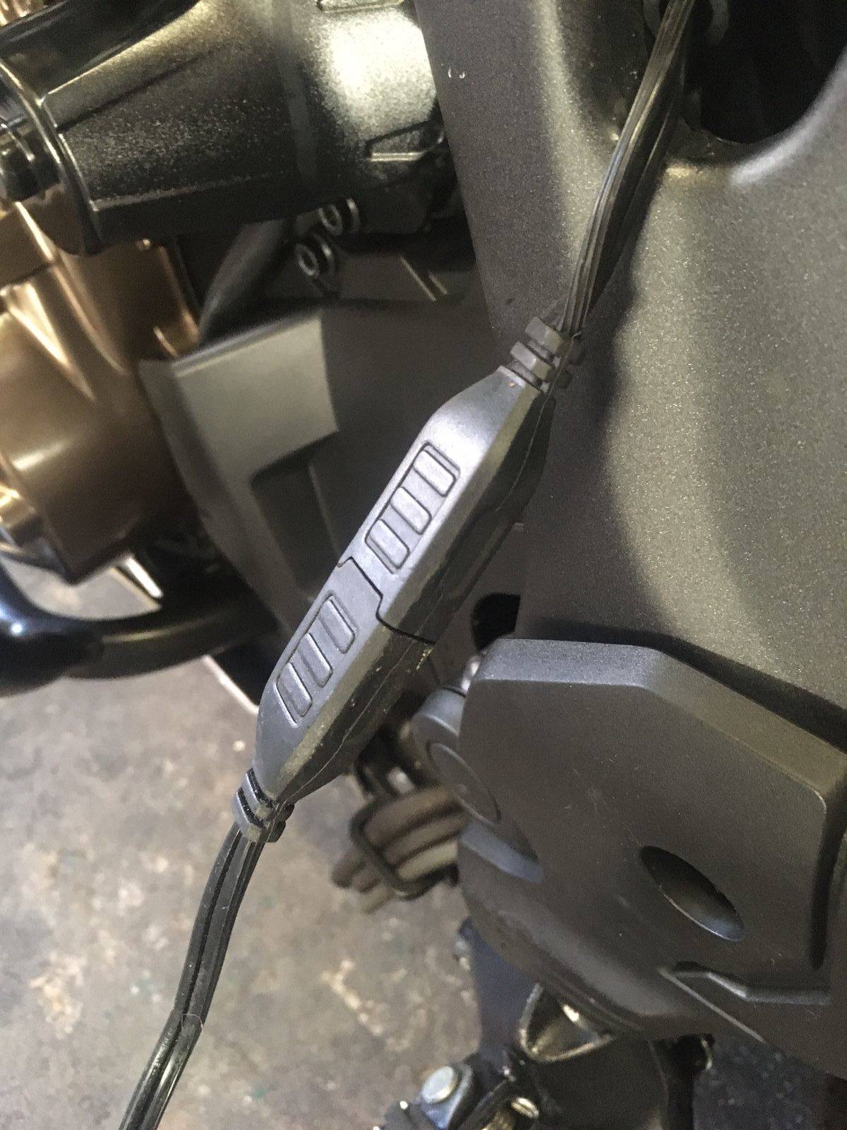

    Ich habe seit Jahren, wie wahrscheinlich die meisten hier, zufrieden ein ctek Ladestecker an der Batterie.
    Jetzt habe ich beim Stöbern diesen ctek Ladestecker zum festverbauen gefunden und dachte mir, diesen im Cockpit :handgestures-thumbupleft:
    Hat den jemand bei einer 1000er fest verbaut? Am besten wäre natürlich so ein freier Blindschalter links neben dem Display.
    Und wann leuchtet denn die Batterieanzeige?
    Immer? Dann würde es ja dauerhaft Kirchstrom ziehen...
    Freue mich über eine Rückmeldung dazu!
