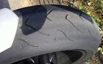

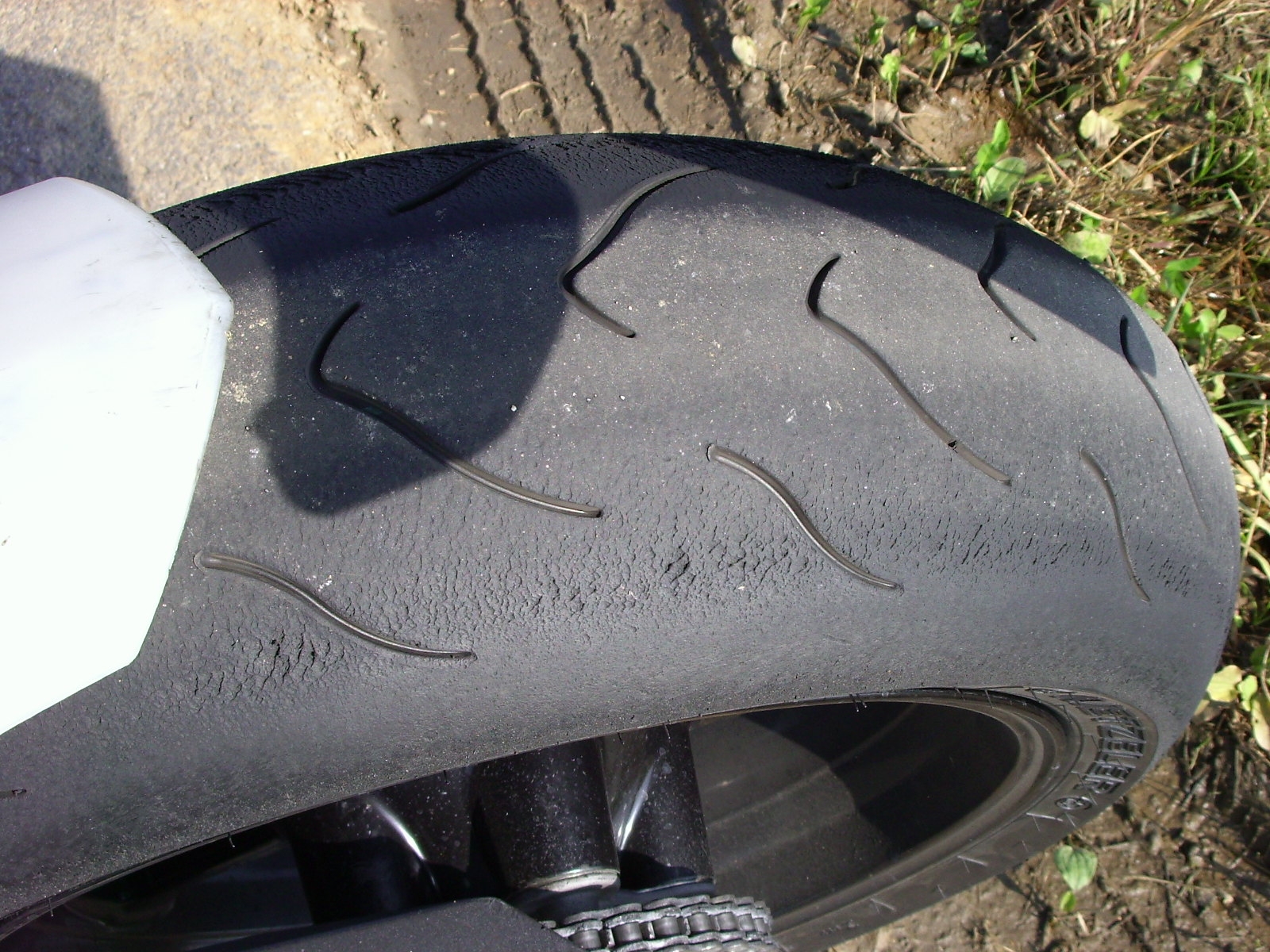

da hast du recht mit dem grip, so hat z.b. die bereifung des ersten rc8 prototypen nach intensiver nutzung auf der straße ausgesehen
