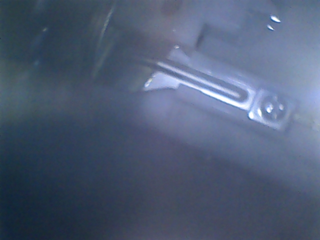

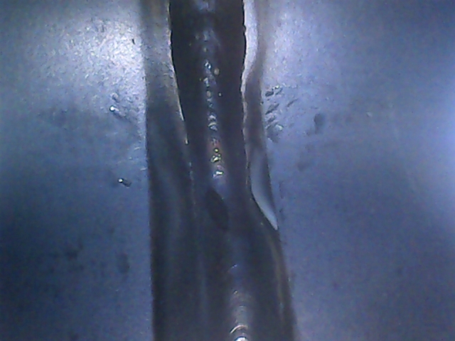

    Da meine auch vom Rückruf betroffen ist und ich laut Anzeige bereits 24,8 ltr Sprit verbraucht habe (da ich gerade am Testen bin wann sie wirklich stottert oder leer ist), habe ich mal ein paar Bilder gemacht.
    Bild2 sieht schon übel aus.
    Gruss mgr

    Auf dem ersten Bild sieht es an zwei stellen nach Rost aus.
    Zitat Matze:
    Auf dem zweiten Bild sieht man doch eindeutig die Abblätterungen ;)die den Filter zusetzen.
    Freundliche Grüße Lisij:)
