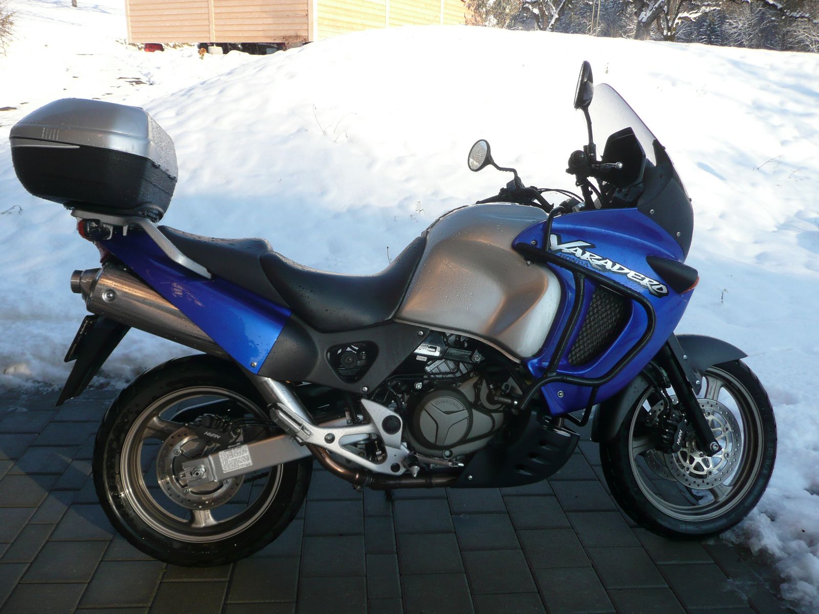

Eine Varadero habe ich mal als "XRV 1000" umgebaut. Die war genial zum fahren, wie eine 750er mit 100PS. Leider hat uns ein Baum getrennt, bevor ich den Frontumbau der Verkleidung abgeschlossen hatte... mir ist bei dem Unfall nichts passiert. Ein Wunder..
Basis war eine 2000er mit 16'000km mit Teilen einer 650er und 750er AT, Soloauspuff von einer VTR, das CBS flog raus, längeres Federbein von Wilbers.. da waren einige Stunden Arbeit drin:

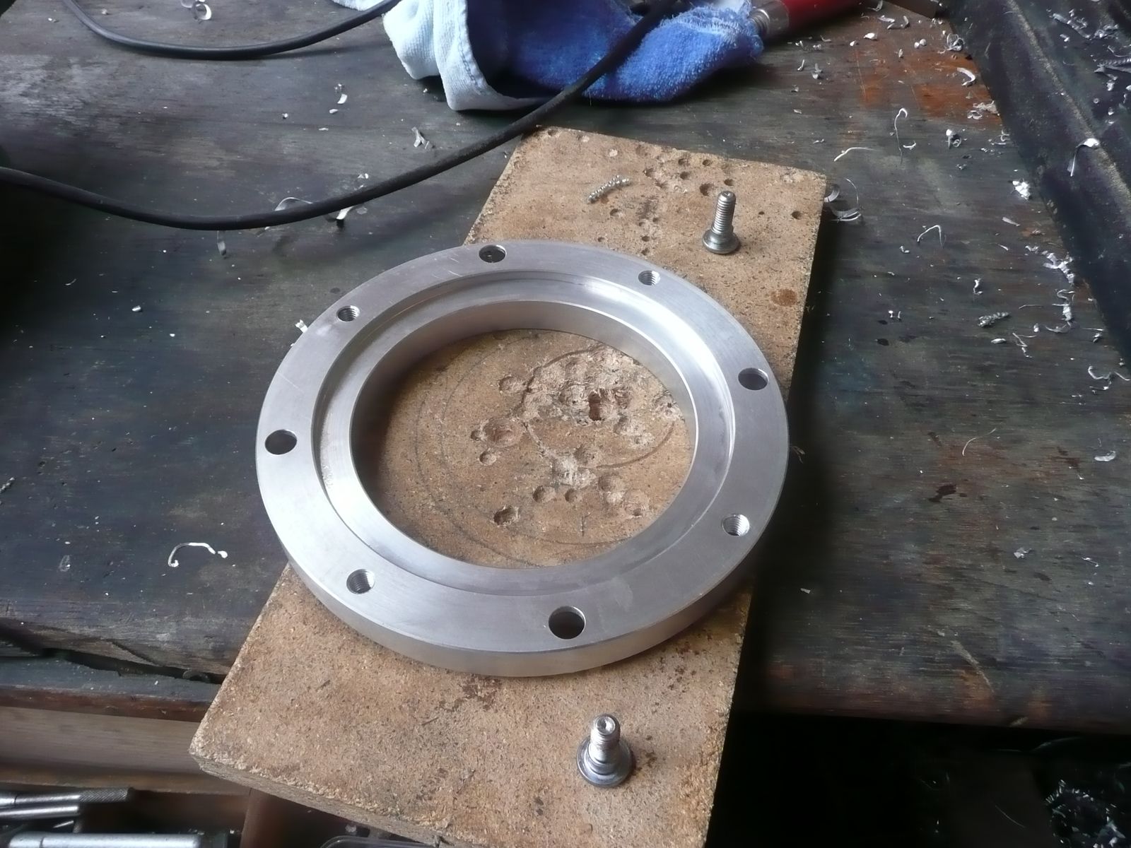

Adapter Bremsscheibe hinten an das XRV 750 Rad und Gabel / Rad / Bremsanlage vorne einer XRV 750:

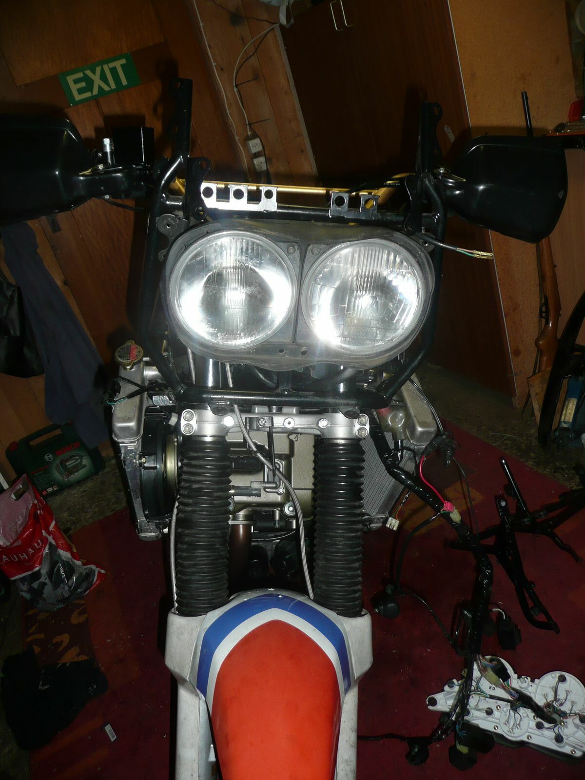

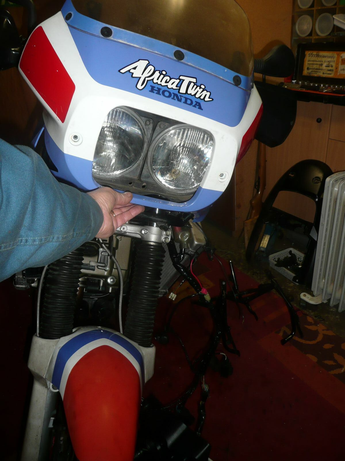

Angepasstes Geweih und Doppelscheinwerfer von einer XRV 650, daran sollte die Front- und Seitenverkleidung einer XRV 650:
Umbau fertig bis auf die Verkleidung inkl. angepasster Motorschutz einer XRV 650:
