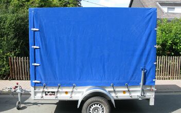

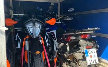

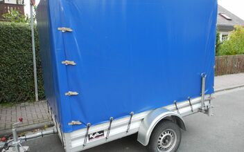

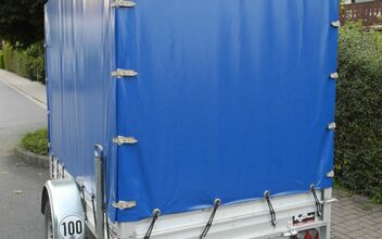

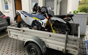

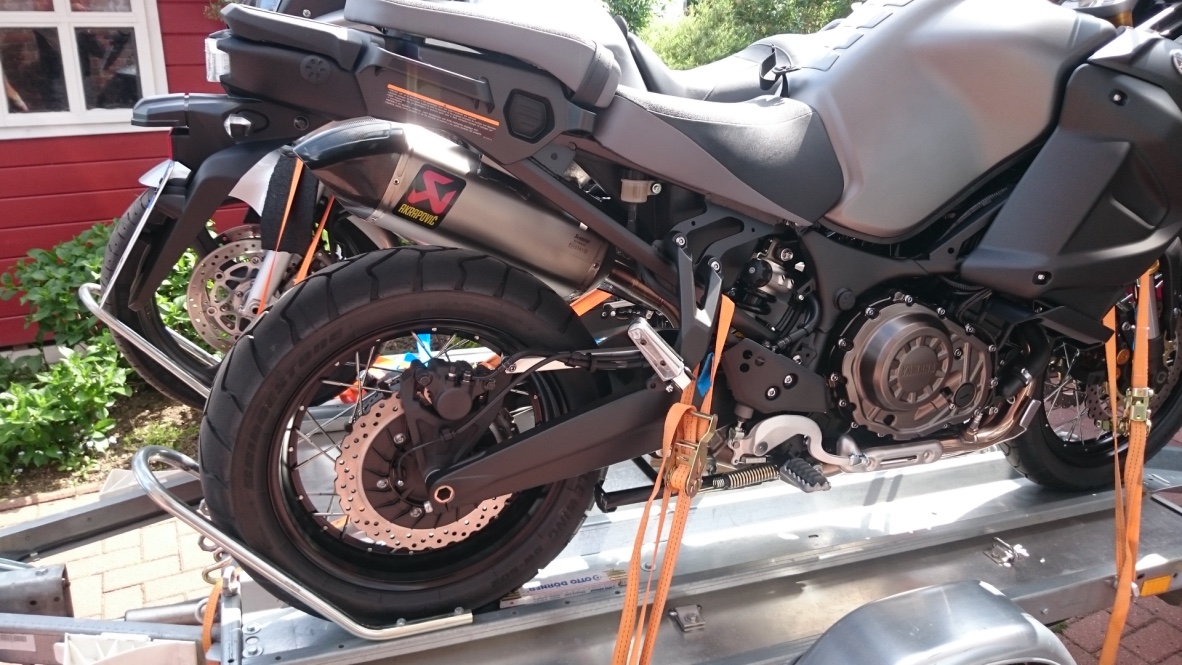

    Koch U4 mit den Innenmaßen 250cm lang x 150cm breit.
    Ich habe auch einen Aufbau, der innerhalb von 5min entfernt ist.
    Anbei einmal ein paar Fotos mit AT und KTM, KTM und Husky mit und ohne Aufbau.
    Schienen sind an der Seite hochkant fixiert.

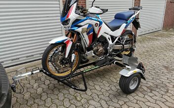

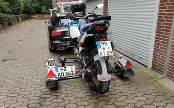

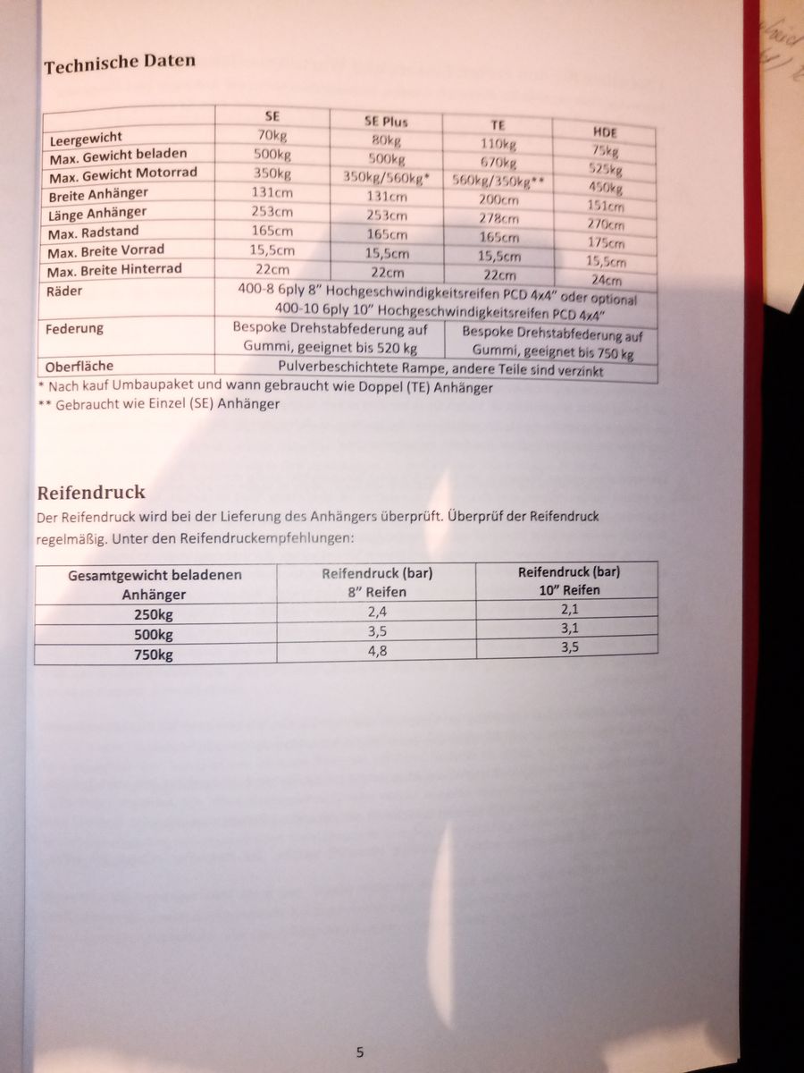

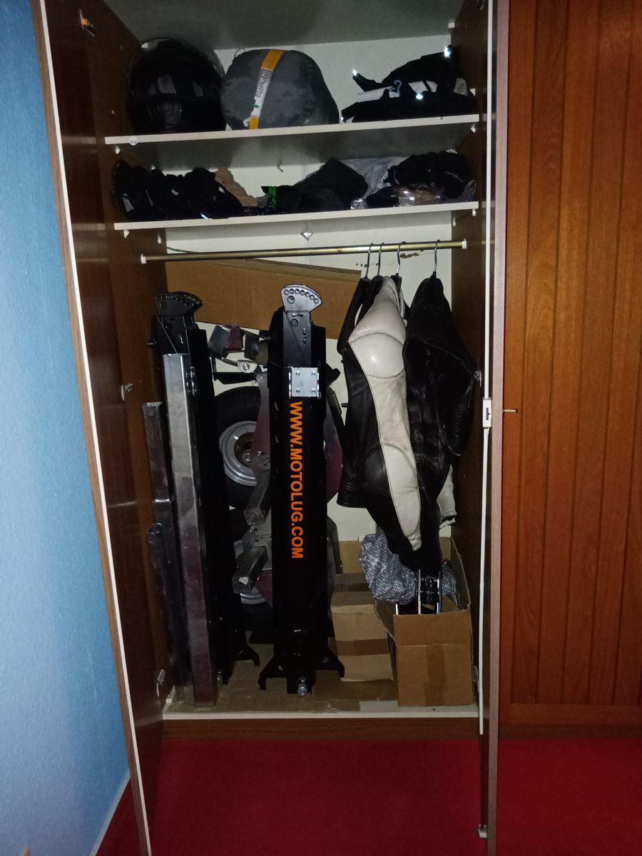

    Habe einen Marathontrailer Double D bis 750 Kg. Kann nur für ein Motorrad oder für zwei Motorräder benutzt werden. Kann man komplett zusammen falten und im Kofferraum mitnehmen und leicht verstauen wenn man wie ich keinen Platz zum stellen eines Anhängers hat. Als alter Schrauber mit viel technischen Verbesserungen. ZB. statt der 10" Räder wahlweise mit 8" Räder, damit man leichter aufladen kann, Natürlich alles TÜV abgenommen.
    Hat nur ein Eigengewicht von 110 Kg.
    Läuft top, 140 / 150 Km/H problemlos möglich, in Frankreich getestet. Mit 100 Km/H Zulassung.
    Kostet neu ohne Verbesserungen 1499 €, verkaufe ihn aber da mein Sohn seine AT verkauft und ich mir eine Plattform hinten fürs Womo gekauft habe.

    countrybiker Anhänger ist im Moment noch kein Thema für mich, aber so ein zerlegbarer wäre vielleicht irgendwann mal was. Wie machst du das denn mit dem aufladen? Bei Hängern mit durchgängigem Boden kann man im Zweifel ja hochfahren und in seelenruhe absteigen, der Marathon ist da aber bauartbedingt sehr ... luftig.
  • #30
    Einen mit durchgehendem Boden hatte ich zuvor, der ist viel schlechter zu beladen da viel höher. Man läuft einfach mit dem Motorrad bis zur Anhängerachse und dann schnappt das Vorderrad in die Vorderradwippe und steht. Die Rücklichtschiene wird ja zum beladen abgenommen.
    Wegen dem noch einfacheren beladen habe ich mir ja auch die 8 Zoll Räder zu gelegt.
    Sieht man alles bei Youtube.
