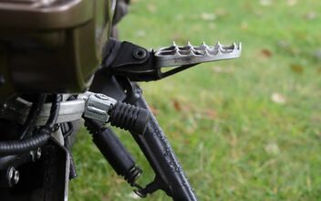

    Da ich mit dem Fußschalthebel nur herunterschalte oder den ersten Gang einlege und da ich meinen Fuß nicht 100% bewegen kann habe ich den Schalthebel in seiner Verzahnung einen Zahn abgesenkt. Und da die Welle des Hebels in Fahrtrichtung zeigt sieht das gewollte Herabhängen des Hebel ungewohnt aus. Es ist aber zum Bedienen für mich ganz prima. Ganz klar ein Vorteil - wenn es mit dem Auge betrachtet auch nicht so aussieht. Wer jedoch auch per Fußhochschalten möchte kann das so nicht gebrauchen.
