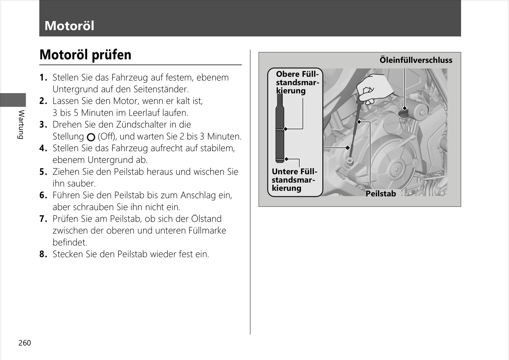

    Hi,
    da ich die ganze Zeit unterwegs war, hab ich es grade nachgeholt.
    Nach 2min war der Peilstab feucht, nach drei etwas über min.
    OK, bis zum nächsten Ölwechsel ist noch etwas zu fahren, drum hab ich ein paar hundert ml reingemacht.
    Das soll reichen, etwas braucht der Motor halt, so what.
