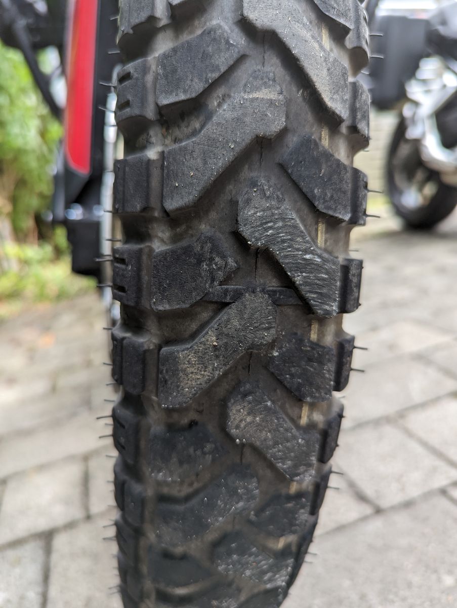

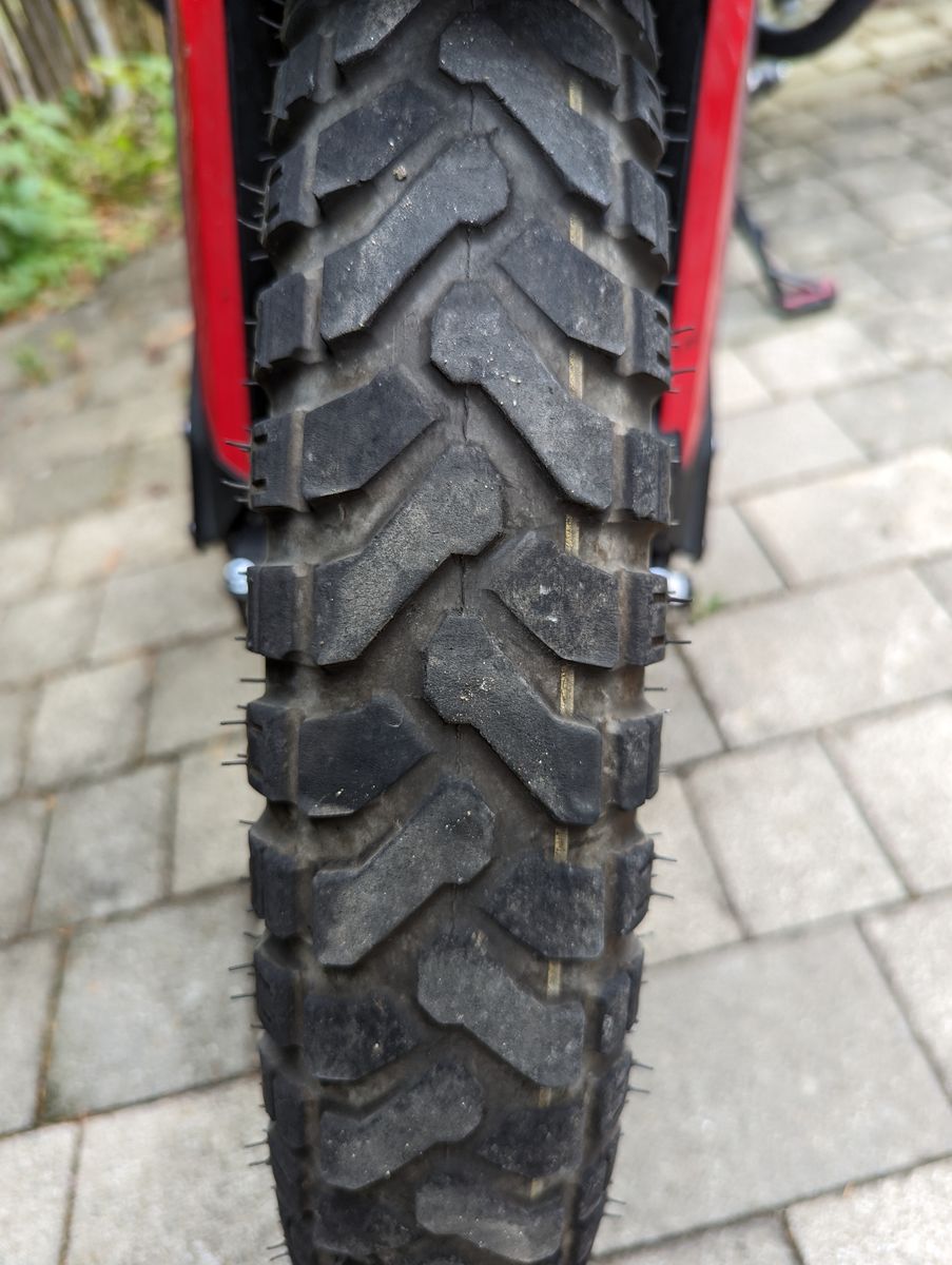

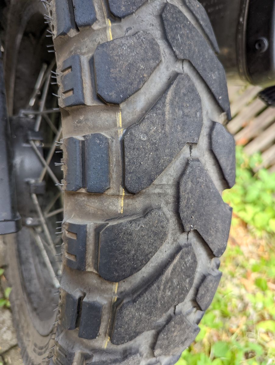

    So nun bin ich ca. 8000 km weiter und ich bin mit dem Mitas E07 Dakar zufrieden. Lediglich die Laufleistung war nicht so hoch wie bei der KLE (hat aber auch halb so viel PS).
    Vorne ist ein deutlicher Sägezahn zu sehen.
    Ich fahre nicht auf der letzten Rille aber ich geb schon gern mal Gas vom Stand weg.
    Nässe und Kurvenfahren ist für mich völlig in Ordnung. Auch auf Schotter und Wiese war ich zufrieden.
    Nun habe ich mir die Mitas E07+ ohne Dakar geholt. Mal sehen wie es da ausschaut.
