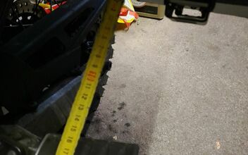

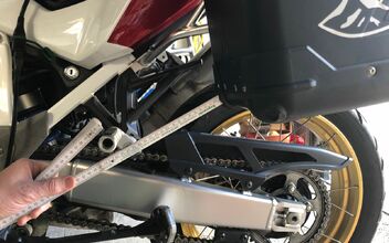

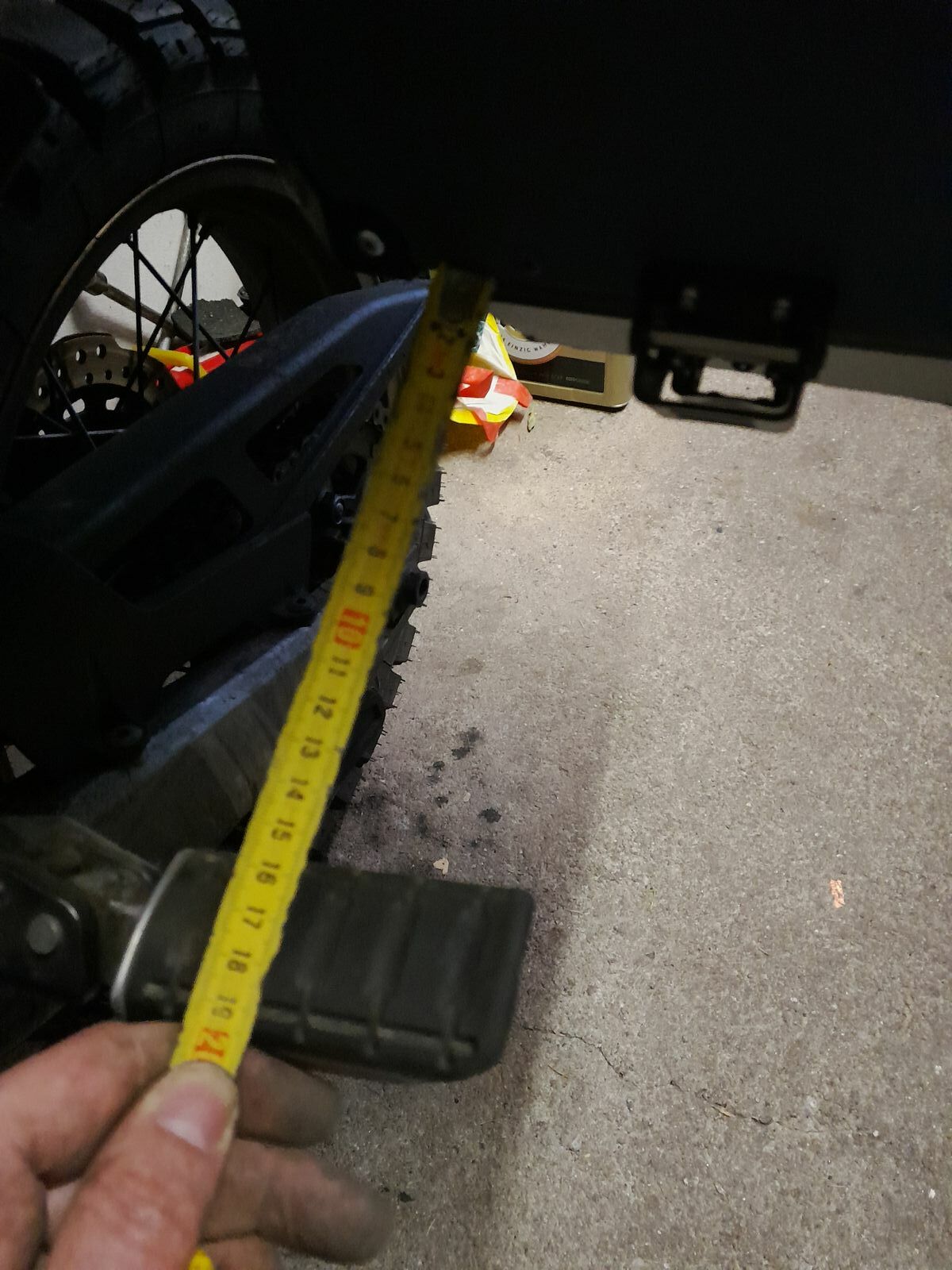

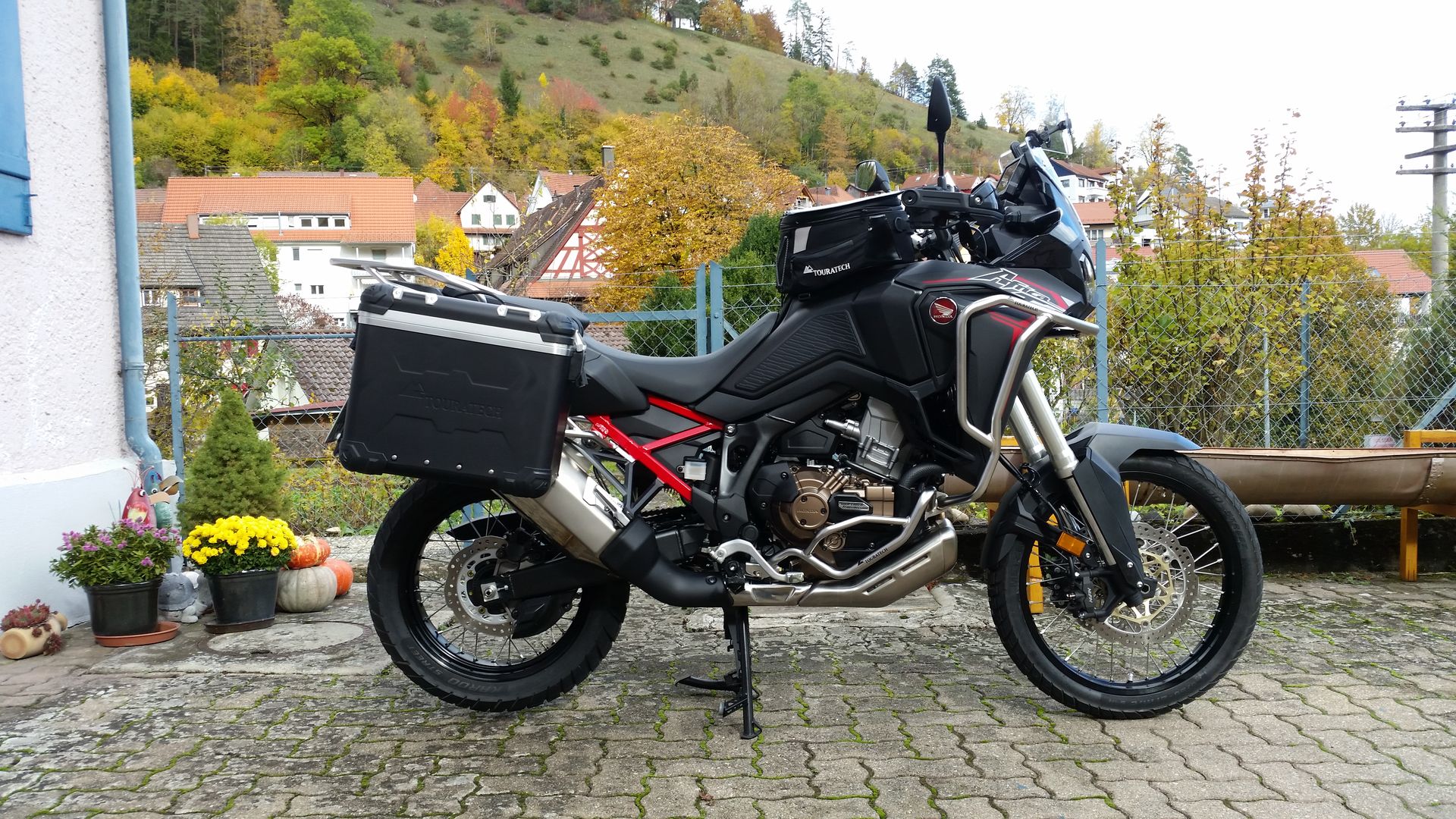

    Aktuell kann nicht mit den exakten Daten, aber mit einem Bild dienen.
    Das sind die Hepco & Becker 40 L Koffer.
    Der Abstand zu den (auf dem Bild eingeklappten) Fußrasten ist reichlich. Meiner Sozia hat das gepasst.
    Nachmessen kann ich aber erst Ende der Woche

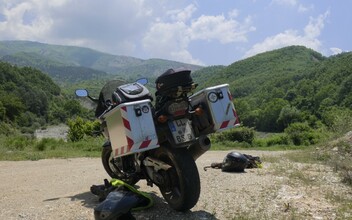

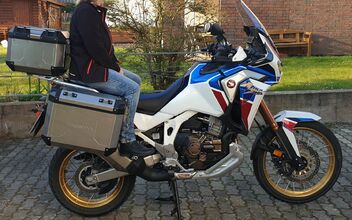

    An meiner Queen habe ich die Tesch Travel Taschen montiert.
    Stabile Alu-Kisten welche am Touratechträger eingehängt werden können.
    Die Haltelaschen habe ich so platziert, dass die Kisten entweder sehr weit hinten (Platz für Sozia) oder schon fast auf den Sozia-Fussrasten hängen (Schwerpunkt der Kisten näher am Schwerpunkt der Maschine).

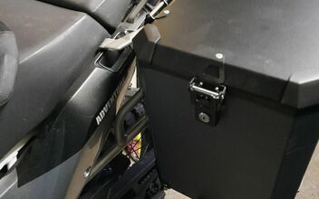

    Hallo Tomsky,
    wenn du die Kofferträger von Hepco hast kannst du ohne Probleme die Koffer von GundG montieren (hatte ich an meiner Bandit und war sehr zufrieden)
    https://www.gundgshop.de/shop/…o-koffer-kombinationen-1/
    Vorteil der Halterung an den Koffern ist, dass man die Halterungen selbst montiert.
    Man hat also Spielraum wenn es darum geht die Position im eingebauten Zustand festzulegen.
    Außerdem sind die Koffer deutlich günstiger als manch anderer Hersteller...

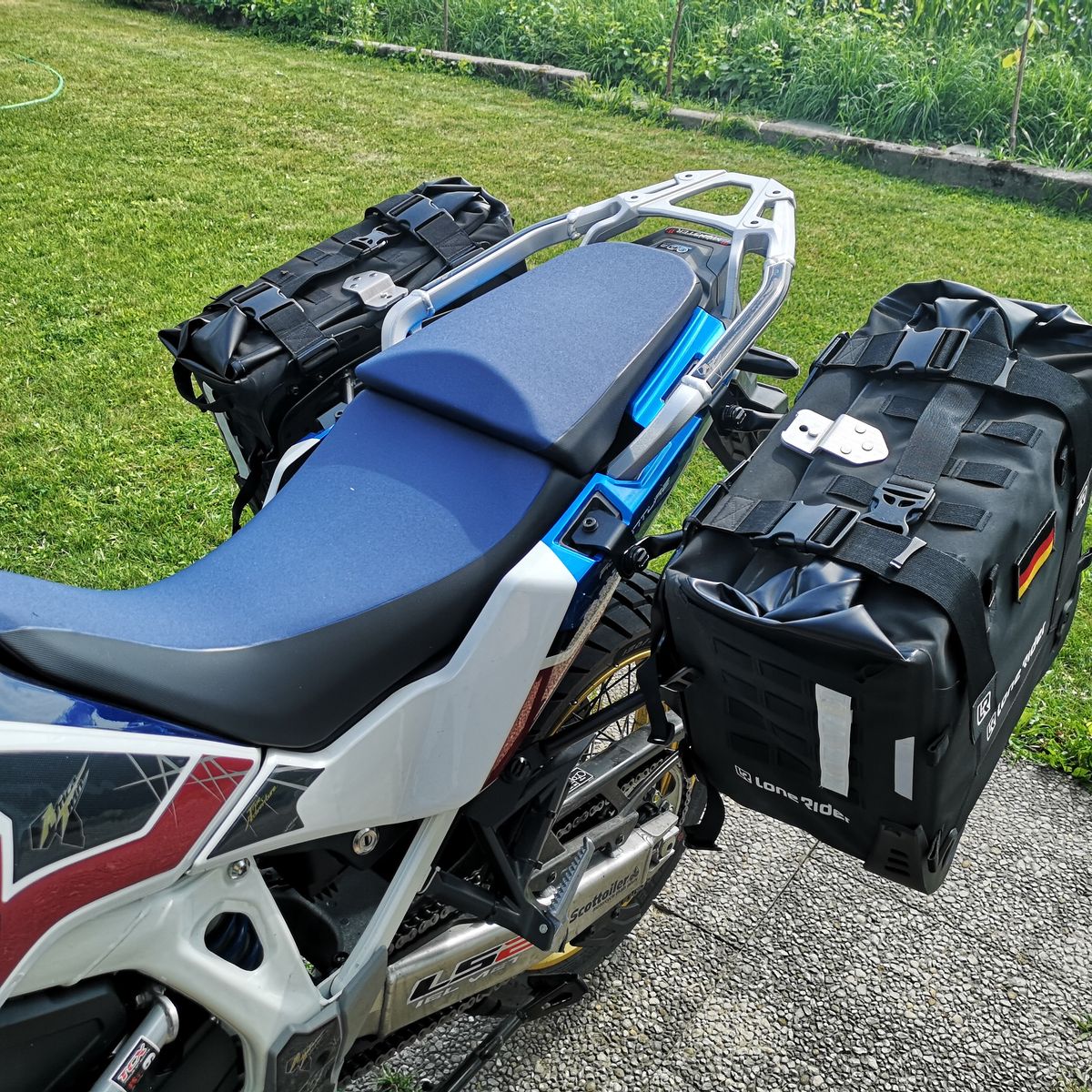

    Vielleicht möchtest Du auch mal über Softbags nachdenken ... ich habe diese Entscheidung nie bereut ...
    Da ist Platz in den Bags und genügend für Schuhgröße 45 :laughing-rolling:
