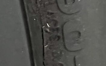

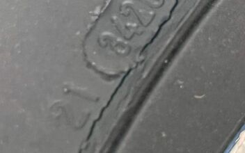

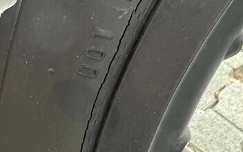

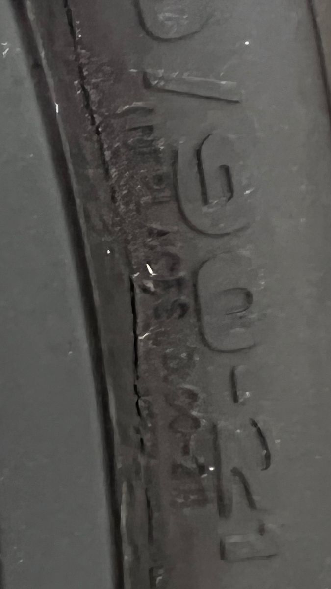

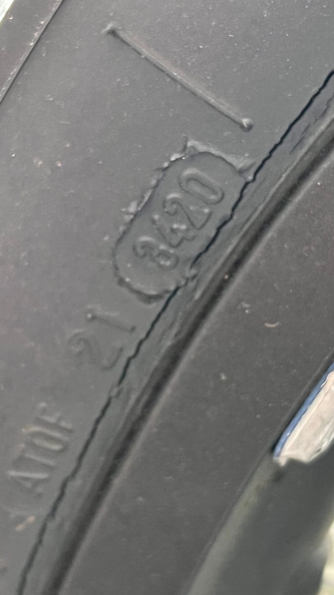

Risse im Reifen - nicht AT
  • #11

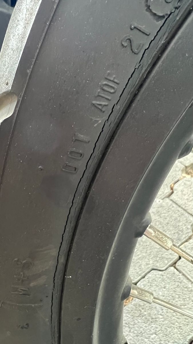

    ja stimmt genau, wegen dem Tüv :thumbup:
  • #13
    PeterLE: Ich glaube, da bist Du nicht allein ;)
    Im Grunde steht ja in dem Satz von Masterblaster, „das“ Schlüsselwort Sicherheit schon mit drin. Auch wenn es sich nicht auf die „eigene Sicherheit“ bezieht.
    Grüße aus dem wilden Süden,
  • #14
    Ja ganz recht. :saint: Und ich hab Kopfkino , von sich ablösenden Gummiteilen während er Fahrt.
    Aber solang man mit Sicherheit nicht zum Tüv muss,.... ist das verkehrte Signal mMn
    und evtl etwas unglücklich zaghaft geschrieben von MB
  • #15
    In der ETRTO ist festgeschrieben, dass jeglicher Riss mit mehr als 1mm Tiefe zwingend zum Austausch des Reifens führt. Ursachen können nur direkt am Reifen geprüft werden, Bilder genügen da nicht
  • #17
    Mit 17 habe ich 4 Wochen im Kh verbracht weil keine Kohle für nen neuen Reifen für die Florett RS. Ergo: runter mit dem Ding!!!!!
    Grüße aus der Wetterau
    Rudi
  • #20
    Reklamiere beim Reifenverkäufer das Fehlerbild und Frage Rückrufe, Garantie bzw. Kulanz an.
    Hin und wieder liefern diverse Hersteller mangelhafte Chargen aus.
    Nicht immer erreicht den Endverbraucher ein Rückruf.
    Z. Bsp. ruft Conti, Reifen wegen Rißbildung oder Laufflächenablösung DOT 04/20 zurück.
