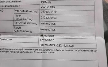

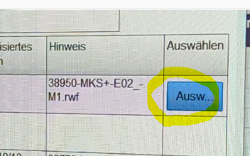

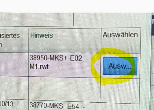

#256 Software-Aktualisierung bei Honda-Detels in Weinheim "abgeholt".
Chef schraubt persönlich mit
und hat sich meiner "Dicken" angenommen.
Wird über OBD-Schnittstelle an PC gehängt.
Der liest Fgst-Nr und die Software-Versionen aus und überspielt aus Tastendruck die Aktualisierung.
Moped Prüffahrt wurde durchgeführt.
Kann nur sagen: Danke Rolf Detels für den Service.
-Leerlaufdrehzahl 50 Umin mehr als vorher,
Schalten im Stadtverkehr butterzart.
War vorher schon nicht ruckelig, nur Hauch weicher.
Hatte allerdings nie einen der beschriebenen Fehler

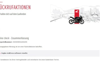

#257 Moin, es gab zwar schon nen Hinweis dazu im Thread "NT1100...".
Aber ich habe eine Erinnerung zum Softwareupdate erhalten für die ATAS wegen. PGM-FI Fehler. 3MS.
Es wirkt recht komisch da ich da im Herbst 2022 Bei Honda war und das Update habe durchführen lassen. Da läuft was nicht rund bei Honda.
Vielleicht haben die mich erhört,da ich danach trotzdem ne abgewürgte Maschine hatte, trotz DCT...
#258 Es wirkt recht komisch da ich da im Herbst 2022 Bei Honda war und das Update habe durchführen lassen. Da läuft was nicht rund bei Honda.
Angeblich werden lt. Schreiben die Modelle der Modelljahre 2020-2022 zurück gerufen. Ich hatte/habe eine SD08 mit DCT Mj. 2020 sowie aktuell eine SD09 AS als Schalter, Mj 2021. Den Rückruf habe gem.. der FIN nur für die nicht mehr in meinem Besitz befindliche SD08 erhalten, obwohl an dieser das Update bereits aufgespielt war.
Da die Maschine ins Ausland verkauft wurde kann das KBA sie auch nicht stilllegen. Ich lehne mich jetzt zurück und warte auf die Dinge die kommen oder nicht kommen. 😆
