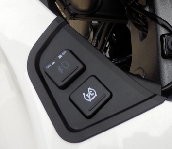

    Ja, da liegst du leider falsch. Für den Crosstourer und die CRF 1000 gibt es einen
    zusätzlichen Schalter, bei der 1100er geht das über´s Display.

    Es ging eigentlich nur darum, daß sich die Nebler NICHT mit der Zündung einschalten, sondern
    immer separat, also über Bedienelemente am Lenker oder über´s Display.
    Allerdings würde mich diese Prozedur fast sicher in den Wahnsinn treiben. Da lobe ich mir die
    einfache Bedienung an meinem Crosstourer. Ein simpler Druckschalter, ein, aus, fertig.
  • #130
    Das ist definitiv nicht Sinn der Sache. Über die Bedieneinhait am Lenker sollte es immer funktionieren.
    Egal ob während der Fahrt oder im Stand.
    Würde ich als erstes mal probieren, den Servicestecker hast du ja. Möglicherweise ist das sogar ein Muß
    nach dem Update.
