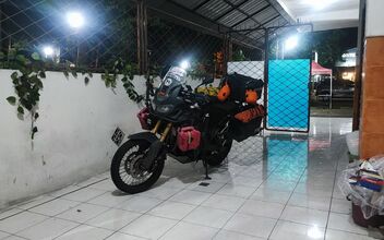

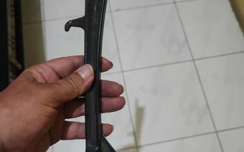

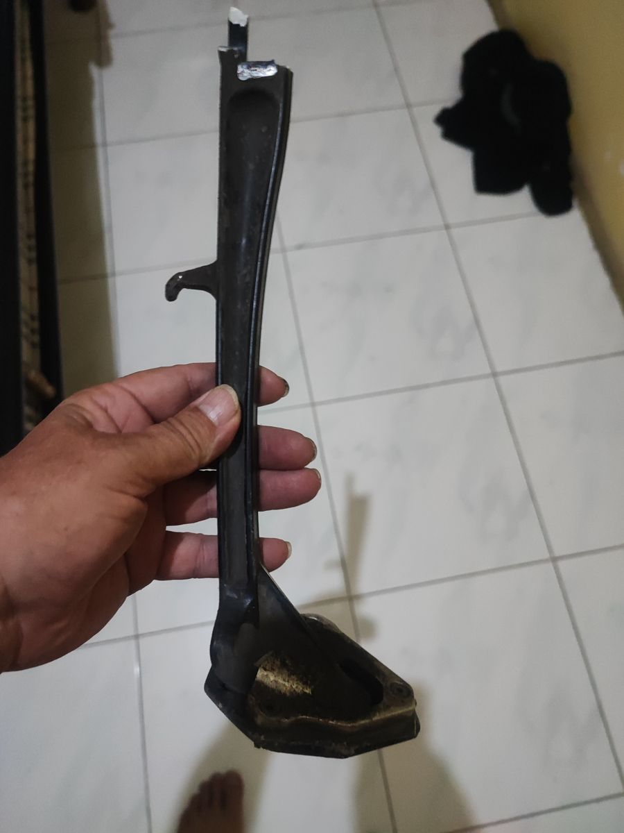

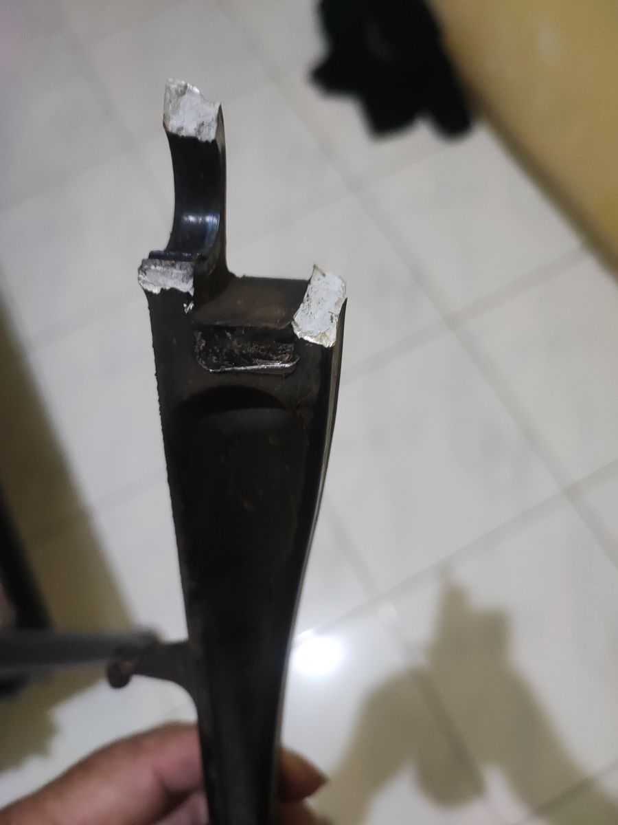

    ich bräuchte dringend Hilfe von euch. Ich bin zur Zeit in Indonesien und mein Seitenständer bei meiner AT Baujahr 2015/2016 ist leider gebrochen. Da ist so ein Teil hier überhaupt nicht bekomme und ohne, ein weiterfahren unmöglich ist. Vielleicht gibt's hier der ein oder andere der sich sowas hier selber mal gebaut hat und eine konstruktionszeichnung dazu hat. Wäre super schön wenn ihr mir das mal zur Verfügung stellen würdet so kann das jemand hier schnell selber machen.

    Leute ich bin im Indonesien das ist kein Deutschland. Die haben zwar hier Werkzeuge aber sowas findest du bei in Deutschland alle bestens noch im Museum.

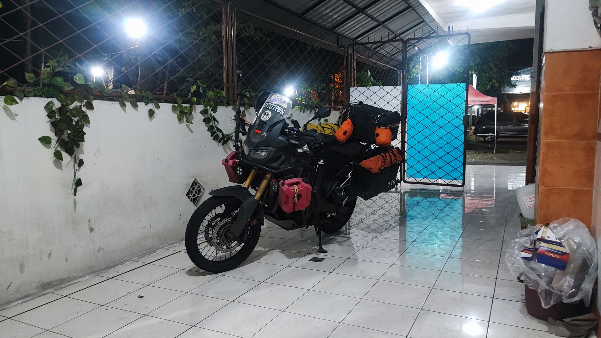

    Mein Motorrad irgendwo mal dran lehnen, Entschuldigung meine Motorrad wiegt vollgepackt 400 Kilo, es ist voll mit irgendwelche Sachen wie soll ich das denn machen das soll mir mal bitte einer mal erklären.
    Ich möchte wirklich nicht unhöflich wirken aber das geht beim besten Willen nicht. Leeres Motorrad ja das kann man ja durchaus machen aber nicht so gepackt wie meine Mutter ist.

    Vermutlich ist er deswegen erst abgebrochen. Evtl. wäre hier ein Hauptständer sinnvoll, falls du sie dann überhaupt drauf bekommst.

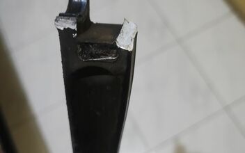

    Das Teil ist oben direkt an der Aufnahme gebrochen, da wird´s mit schweißen nichts.
    Erstens Alu und zweitens nicht genug Fläche. Und selbst wenn das einer hinbekommt,
    stehen dann die Nähte über und so dürfte der Ständer nicht mehr in die Aufnahme
    passen.
    Was ich mich frage, ob da nicht auch die Aufnahme am Rahmen was abbekommen
    hat. Die Belastung ist ja schon heftig.
    Wohl kaum. Warum sollte sich jemand einen Seitenständer nachbauen. Außerdem ist
    das entweder ein Frästeil aus hochfestem Aluminum oder Aluguss.
    Da braucht man entweder eine CNC-Fräsmaschine oder die entsprechende Gußform.
    Da hilft wohl nur, das Teil bei einem örtlichen Händler zu bestellen und abzuwarten.

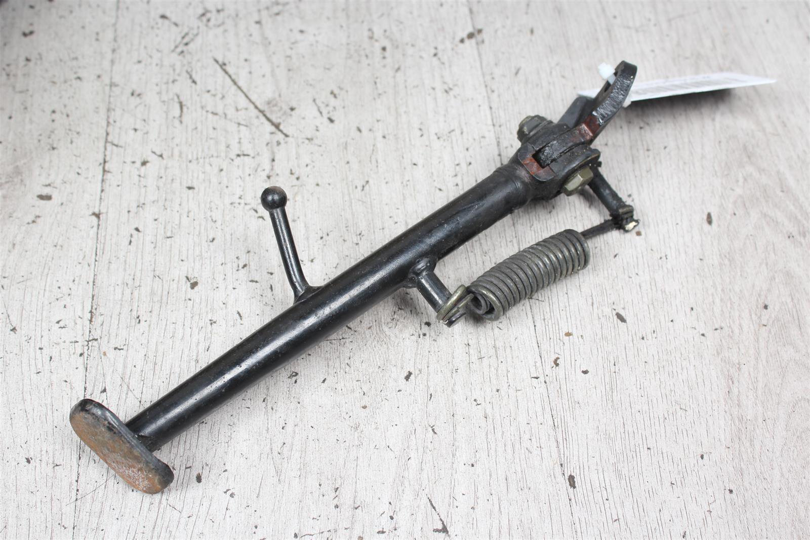

    Als England noch bei der EU war hat es mal jemanden gegeben, der Seitenständer so wie früher, aus stabilen Stahlrohr, nachgebaut hat - für die CRF1000 2016-2019.
    Ich hab mir so einen gekauft, war aber gleichzeitig Beta-Tester. Wenn ich mich recht erinnere hat da erst die 4. od. 5. Version gepasst. Ob es den Kleinhersteller noch gibt ... keine Ahnung. Bei einer Kurzrecherche hab ich jetzt nichts mehr gefunden.
    Das Alumistzeugs würde ich mir nicht mehr draufgeben ... auch mein Ständer hat sich verbogen. Das war der Grund des Austauschs. Obwohl mir der verbogene Ständer durch Honda auf Garantie od. Kulanz ausgetauscht wurde.
    Rugged Roads verkauft noch Seitenständer mit Stahlrohr.
    https://ruggedroads.co.uk/Came…Adventure-Sport-all-years
