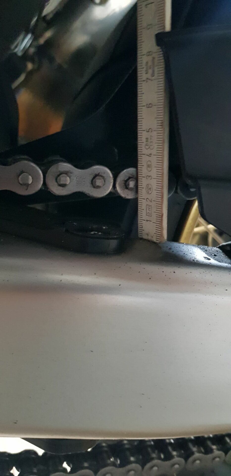

    Hi Reiseendurist
    Also bei der SD08 (SD09 wird an der Stelle genau gleich sein) geht das wunderbar. Zwischen Kettengleitschiene und Kettenschutz ist eine Lücke von gut 2cm. Mit Meterstab kann man da problemlos messen. Meines Erachtens geht oben messen einfacher und zuverlässiger als unten. Bei mir sinds zw 53 und 54 mm (an x Stellen geprüft). Also am oberen Limit (lt neuester Version der Bedienungsanleitung 48-53mm). Da stelle ich aber noch nichts nach ...
