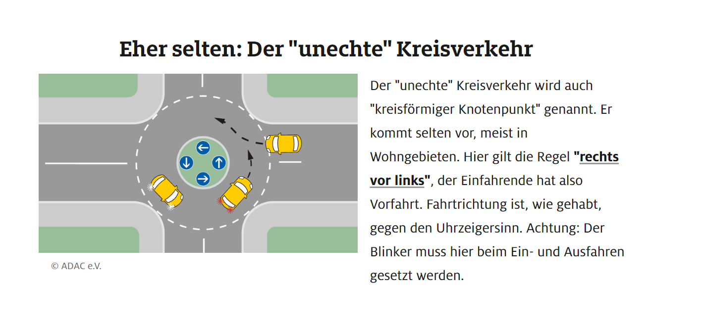

    Das Schild ist eigentlich überflüssig, weil rechts vor links automatisch an allen gleichberechtigten Kreuzungen und Einmündungen gilt. Das Schlid ist sinnvoll, wenn diese „Gleichberechtigung“ aufgrund der baulichen Gegebenheiten nicht eindeutig erkennbar ist (z.B. unterschiedlicher Fahrbahnbelag, asphaltiert/Kopfsteinpflaster oder Kopfsteinpflaster/unbefestigt) .

    quelle: webseite adac

    Ganz ehrlich….
    Wie bescheuert ist das??
    Sieht aus wie ein Kreisverkehr und du sollst in Millisekunden begreifen, dass das hier anders ist?

    Ich würde mich nicht darauf verlassen, dass ich da als Einfahrender Vorfahrt habe.
    Der von jogie63 genannte Kreisel z.B. liegt im Wohngebiet mit Tempo 30.

    Anhand der Schilder , die man ja schon von weitem erkennen sollte :)
  • #20
    Ja, ok. Das klappt sicher auch. Dazu muss man sich aber bewusst sein, dass es diese Variation überhaupt gibt.
    Für mich ist das grad mal neu…
