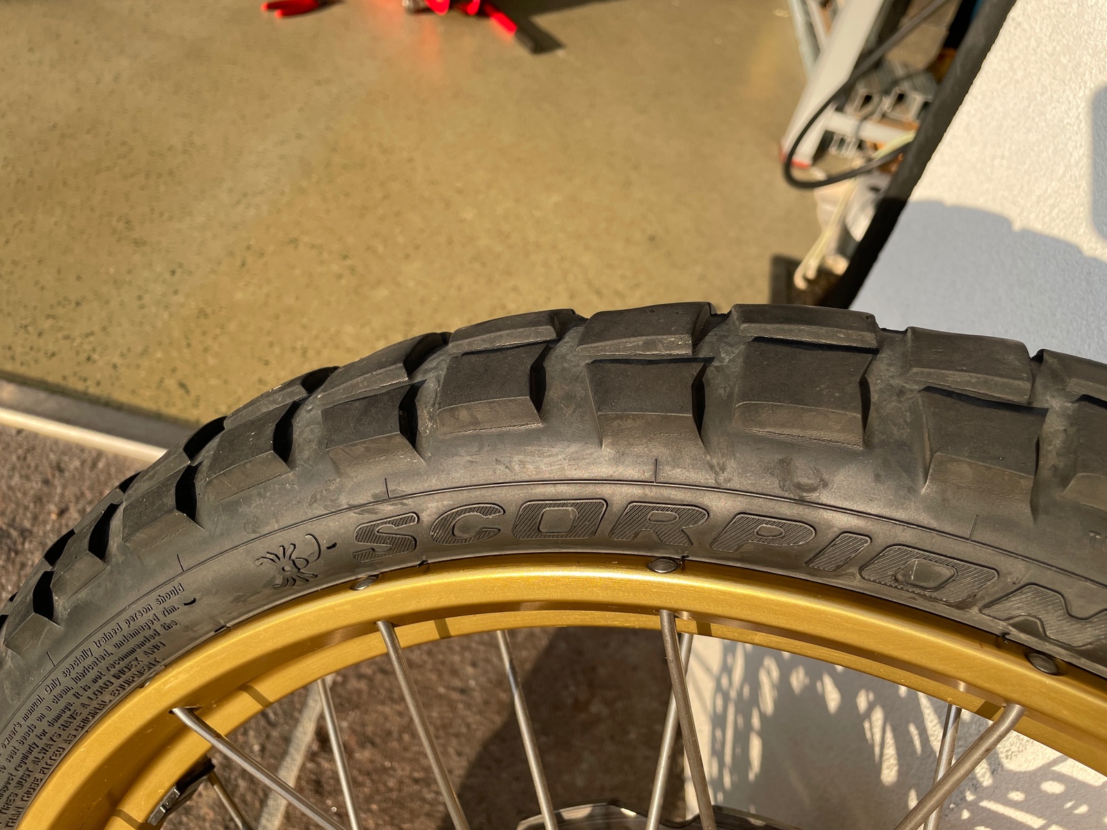

Alles anzeigenATAS 2020 / 1100 / DCT / Alleine / 90/10 / Pirelli Rally STR, vorne 8tkm hinten 8tkm
VR musste bei 8tkm trotz Restprofil runter. Grund dafür war eine Sägezahnbildung in Verbindung mit immer stärker werdendem Lenkerschlagen.
Welchen Luftdruck bist du gefahren? Luftdruck regelmäßig geprüft?
... das hatte der Bridgestone (Eresbereifung) schon bei 2500 km, ... laut HH soll man den STR vorne eher mit 2,0 Luftdruck fahren, ... habe sie auch so abgeholt und noch nichts verändert muß mich erst mal auf den neuen Reifen einstellen bevor ich was verändere, ...
Alles anzeigenWelchen Luftdruck bist du gefahren? Luftdruck regelmäßig geprüft?
Hatte 2.2 bar im VR und regelmäßig geprüft. Nachdem ich das Schlagen bemerkt hatte habe ich begonnen zu variieren. Es wurde jedoch weder erkennbar besser noch schlechter.
Ich habe jetzt nicht den ganzen Thread gelesen… schon mal ein Gabel Gleitöl versucht?
