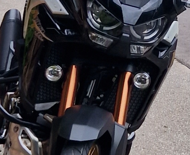

    Frank, die Moto Bozzos sind dafür gemacht, sie am Holm zu montieren.
    So sieht das an meiner SD09 aus.

    vielen Dank für Eure Antworten. Zusammenfassend sind die, die Zusatzscheinwerfer an den Gabelholmen haben, damit zufrieden. Grundsätzlich ging es mir um die Kurvenausleuchtung, wenn ich (langsam ohne Schräglage) im Dunkeln auf kurvigen Waldwegen und Tracks unterwegs bin. Ja, das kommt nicht häufig vor, deshalb haben mir meist meine an den Sturzbügeln montierten Zusatzscheinwerfer ausgereicht aber es ist mir eben aufgefallen, dass in besagten Passagen eine Ausleuchtung der Kurven schön wäre.
    Da ich eine 1000er ATAS fahre, neige ich dazu, ein zweites paar Zusatzscheinwerfer an den Gabelholmen zu montieren. Lassen sich die Moto Bozzo auch bei der 1000er ins System programmieren? Es wäre für mich aber auch ok, die einfach über einen zweiten Schalter am Lenker ein- und auszuschalten. Alternativ bin ich auf der Suche nach kleinen (unauffälligen) Zusatzscheinwerfern für die Gabelholme. Die Moto Bozzo sind mit 7cm nicht wirklich klein. Hat da jemand Erfahrungen und Tipps?

  • #45
    Nein, das geht an Deiner SD06 ATAS nicht. Diese verfügt nicht über einen Datenbus, in den die Leuchten eingebunden werden.
    Du benötigst dazu einen separaten Schalter, der dem Kabelsatz beiliegt.
