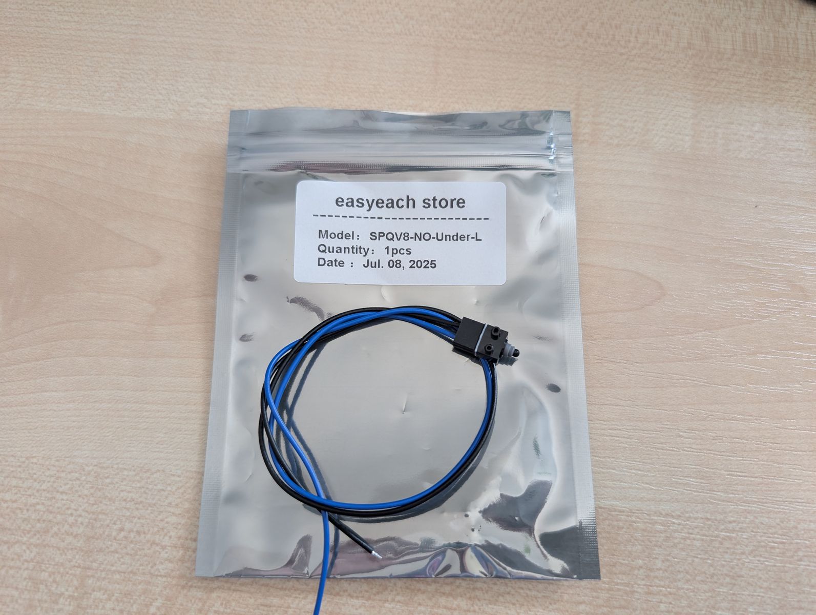

    Danke #Entdecker , habe vor 14Tagen auf der Tour durch Irland ähnliche Probleme gehabt , ein paar mal war plötzlich eine andere Fahrstufe drin , und manchmal konnte ich diese nicht ändern.
    Gib doch bitte mal die Bezugsquelle von dem Schalter bekannt , ich glaube ich brauche auch einen neuen

    110696-pxl-20250719-133805884-jpg
    Versuche es mal mit dem was auf der Tüte steht.
    Gruß Thomas

    ... mich geht's zwar nichts mehr an, aber Weshalb so geheimnisvoll??
    was spricht dagegen hier den Link von der Bezugsquelle einzustellen; geht zwar nicht bis zum Sanktnimmerleinstag, aber für die, die aktuell was benötigen, eine gute Hilfe!
