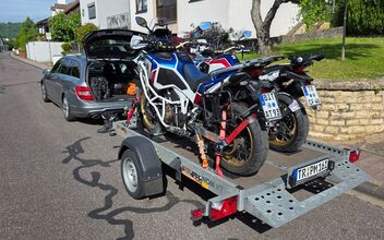

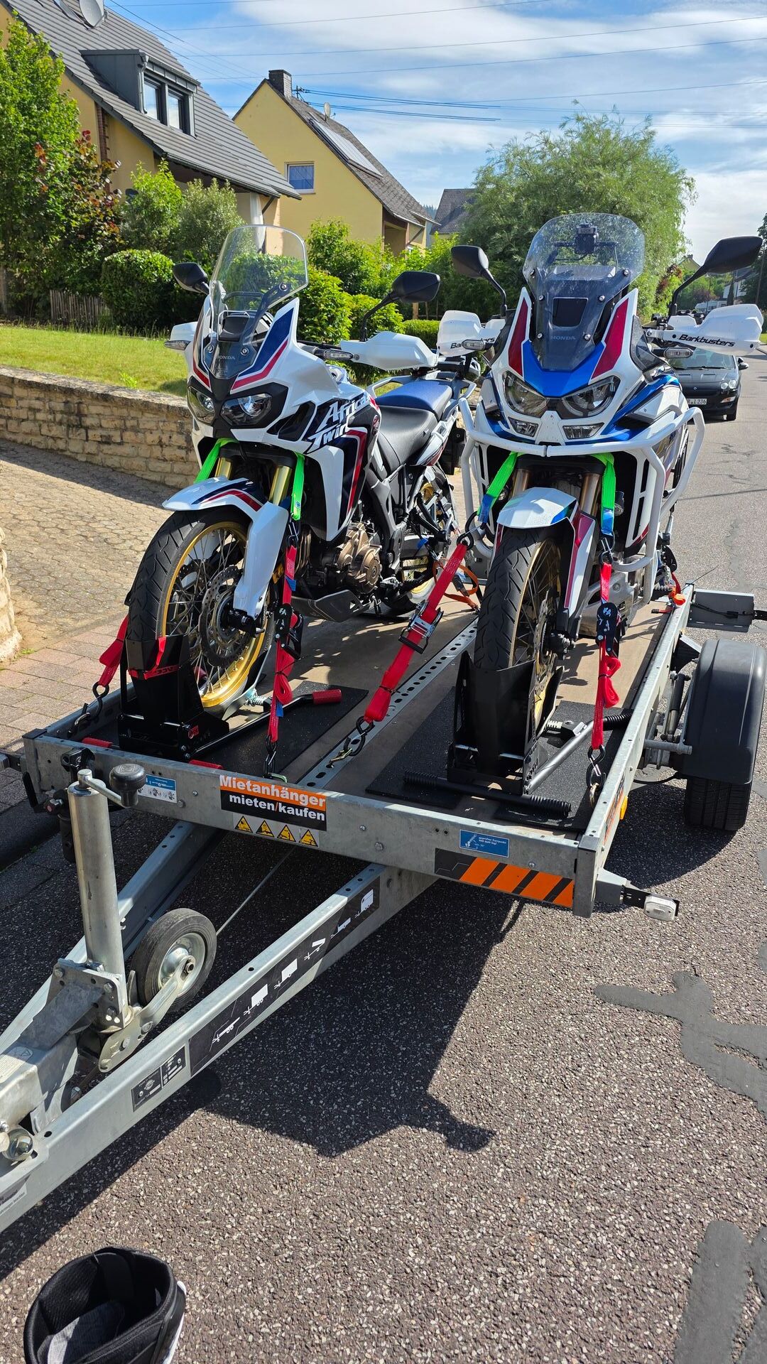

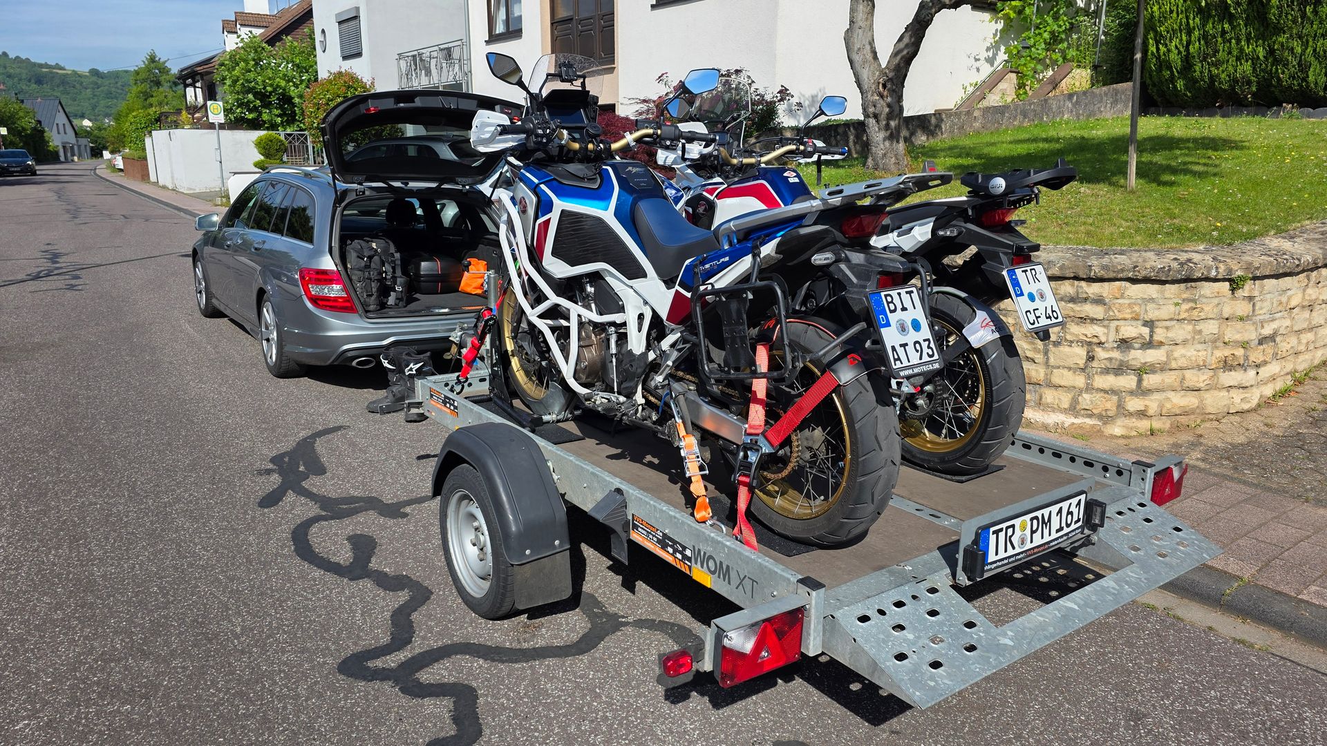

    Wir hatten vor Kurzem das Thema bei unserer eigenen Fahrt mit 2 Hängern in die Pyrenäen. Eigentlich wollten wir mit einem Hänger fahren, aber der gab diese Variante nicht her. Mein Hänger fand daher Verwendung.
    Frag mal meine Tourenbegleiter was das für eine Scheiße mit dem geliehenen Hänger und beschissenen Zurrpunkten im Vergleich zu einem
    vernünftig ausgestatteten Trailer war. Ich verzurre mein Mopped incl. Hochschieben in weniger als 10 Minuten.

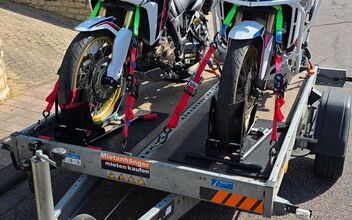

    Schlaufen für vorne, ca.40cm lang und hinten, ca.30 cm lang, um Gabel und hinteren Rahmen und es passiert nichts. Die Hinterradfixierung, wie z.B. TyreFix von Acebikes, funktioniert gut, aber dafür sollte ein Gang eingelegt sein, sonst kann die abrutschen(einmal passiert). Habe ich nur als Ergänzung mit angebracht.
    Aber wie erwähnt, jeder hat sein Rezept.
    Ich habe Schlaufen von Valonic verwendet, Gurte von Braun( bei Amazon), Valonic und Trailerpool. Mir war Tüv Prüfung, DIN EN 12195, mind. 500daN und möglichst Ausfallsicherung wichtig.
    Den Acebikes SteadyStand Multi kann man gut auf 21 Zoll anpassen.
    Und wer dem ganzen noch eins draufsetzen mag, verwendet noch Antirutschmatten.
    Ach ja, zum Scheuerschutz aufgeschnittene Socken und Neoprenschüter wo benötigt.

    grundsätzlich sollte man versuchen immer an den ungefederten Massen das Motorrad mit dem Anhänger zu fixieren.
    Für das Vorderrad ist dabei der Steady Stand, wie bei Crossmaschinen üblich, das Optimum.
    Das sollte auch bei der African Twin möglich sein, eventuell dazu den Kotflügel kurz abschrauben.
    Dann noch vorne in die Federn mit Spannkurten links und rechts, vorne erledigt.
    Acebikes SteadyStand CROSS BASIC Motorradständer für 18 bis 21 Zoll Reifen
    Acebikes SteadyStand CROSS BASIC: Sichere Transportlösung für Offroad-Motorräder Der Acebikes SteadyStand Cross Basic ist die ideale Transportvorrichtung für…
    www.bikeroutfit.de
    Hinten, wie schon oben beschrieben, mit speziellen Kurten über das Hinterrad, 1. Gang sollte eingelegt sein.
    Dann kann beim Durchfahren von Bodenwellen das Heck arbeiten, ohne das sich Gurte lösen oder dir die Soziusgriffe abgerissen werden, soll alles schon passiert sein.
