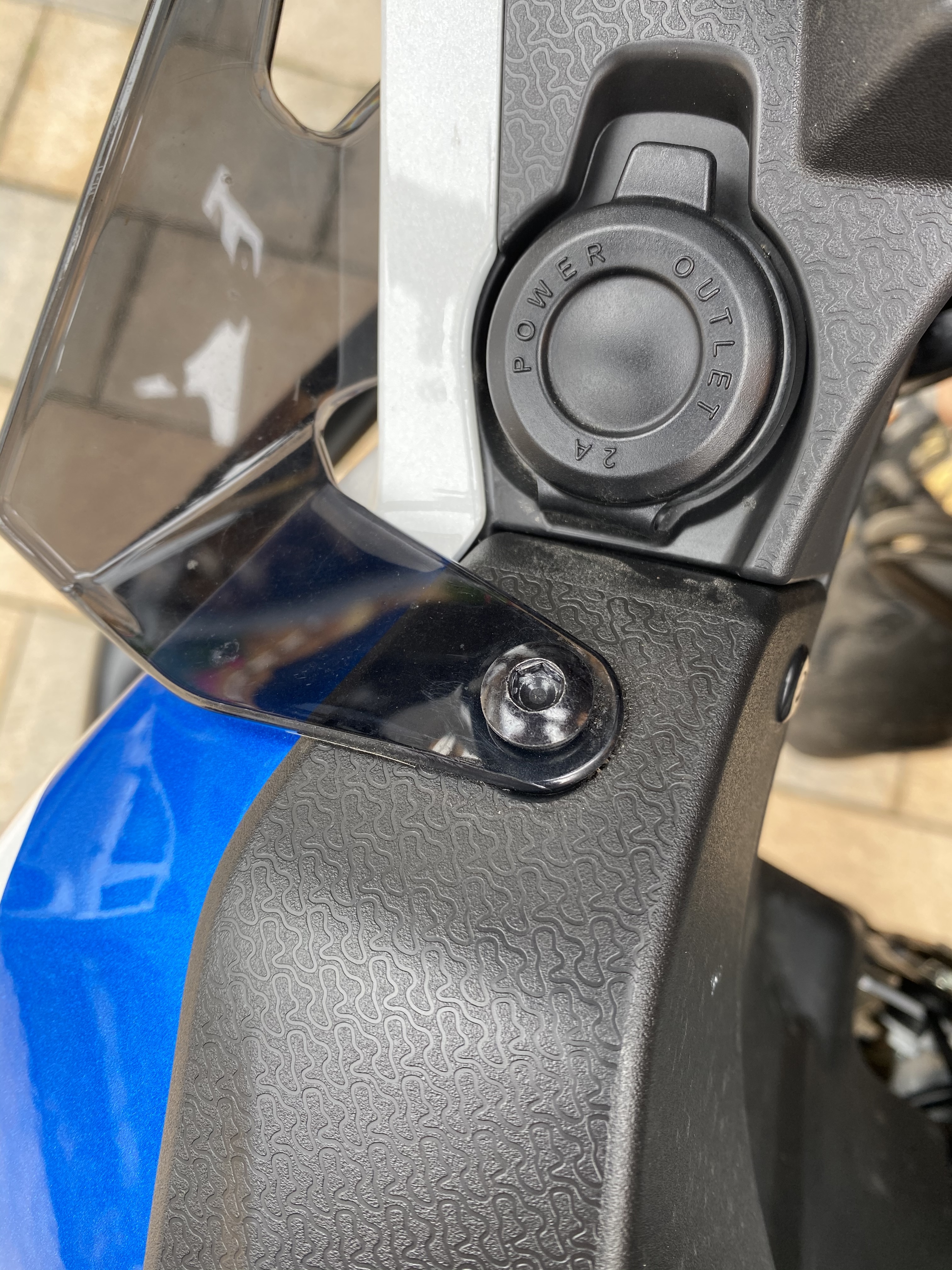

    ja, Arme auf den Tank legen, das hat einen Einfluss, und ich muss mich vielleicht auch noch etwas genauer ausdrücken: Es geht mir nicht um mittel- oder hochfrequente Schwingungen am Helmschild (Schuberth E1) sondern um ein "Wummern" gefühlt eher an den Seiten des Helmes! Mein Helmschild ist wundersamer Weise absolut ruhig, da spüre ich keine Probleme!
    Du hast die Scheibe ganz unten (ich glaube das ist eine AT ohne Scheibenverstellung?) und da ist für mich dann das Problem, dass der Helm insgesamt in die Luftwirbel kommt. Daher habe ich die mittlere Stellung der Scheibe (MRA Vario Screen mit Spoiler) gewählt und dann gibt es eben diese Aussparung wie ich im Bild gezeigt habe.
    Matze_F800 : Das Bändchen ist bei Geradeausfahrt direkt fast senkrecht) in der Verlängerung des Gabelholms, also mitten in dem Luftstrom
    Ich mach mal eine Probefahrt mit dem im Bild markierten Ausschnitt mit Tape zugeklebt, mal sehen was dann passiert?
