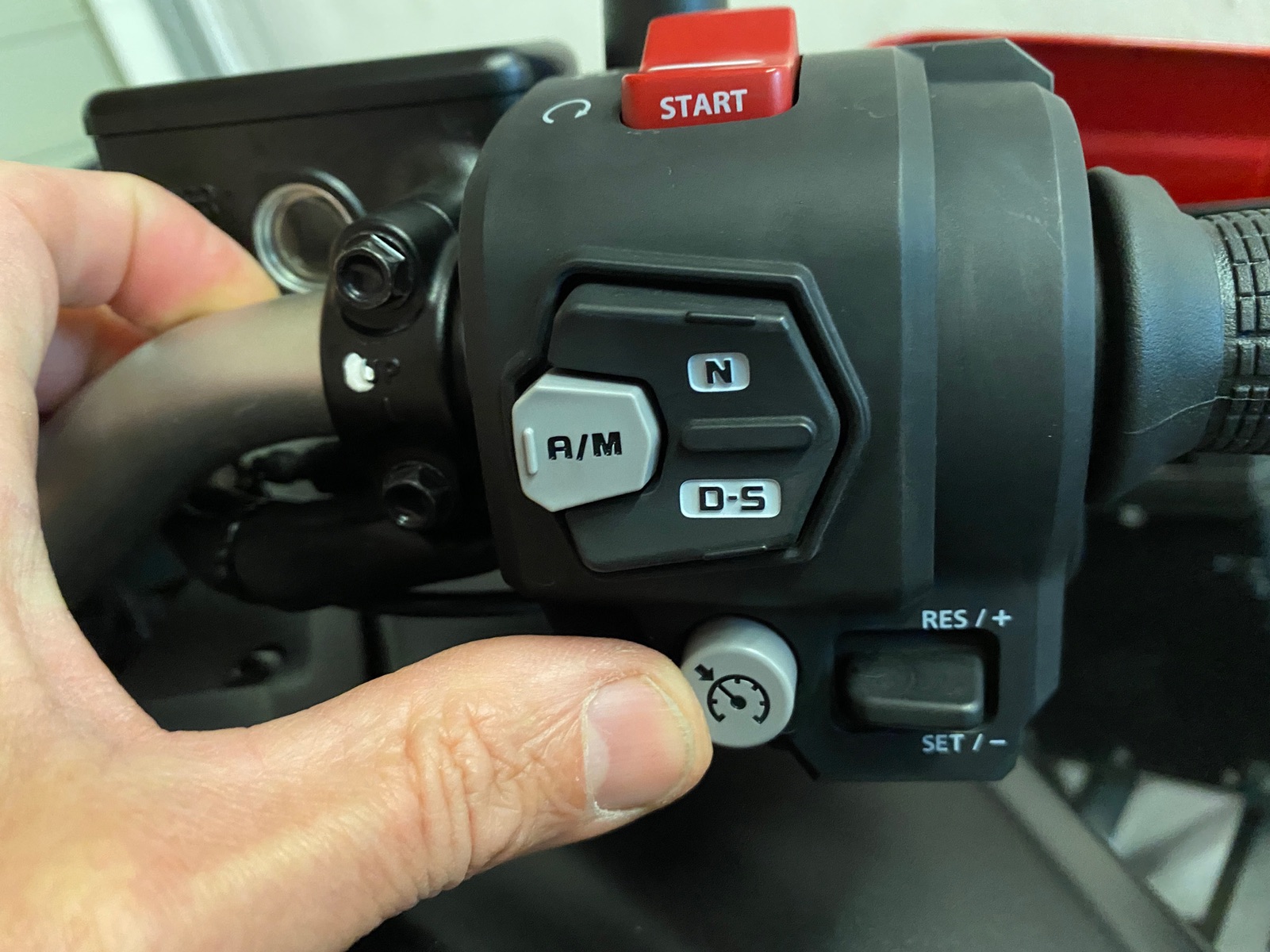

    Nicht an der AT aber häufig im Golf (Version 5). Bei meinem Golf liegt der Fehler im mechanischen Schalter.
    Dieser Schalter hat im Golf zwei Positionen. Immer wieder ist/war es erforderlich die Zündung aus zu machen.
    Reinigen hat den Zustand verbessert.
    Ich meine bei der AT hat der Schalter auch zwei Positionen (glaube ich) - es ist also kein Tastschalter. Somit könnte es möglich sein, daß der Schalter nicht sauber einschaltet.?

    *Scherzmodus ON*
    iceman ... Carsten, versuch es mal mit dem Daumen der RECHTEN Hand, der Weg ist kürzer :lachen:
    *Scherzmodus OFF*
    Gruß Klaus :atblue:

    Im Werkstatthandbuch steht als Fehler 145, Sinngemäß, nicht Wortgetreu aus dem Englischen übersetzt.:
    "P0504 Bremschalter Fehlfunktion"
    Mögliche Fehlerursache:
    - Fehlerhafter Front/Heck Bremslichtschalter oder zugehörige Schaltung
    - Fehlerhaftes Motorsteuergerät
    Symptome:
    - Tempomat funktioniert nicht
    Wenn der Brems(licht)schalter nicht funktioniert schaltet sich der Tempomat sicherheitshalber nicht an, weil das System denkt, dass man ihn möglicherweise nicht mehr deaktivieren kann.

    die Fehlermeldung rühr möglicherweis edaher, dass der Kontakt, der bei Bremsbetätigung (Handhebel) den Tempomaten abschlaten soll, mit dem Schalterblock des Bermslichtschalters kombiniert ist. Der Block hängt unter der rechten Schalterarmatur. Ich hatte an meiner ATAS andere Handprotektoren montiert und dabei mit einem Halter etwas Druck auf das Kabel ausgeübt. Das hat dann den Schalter außer gefecht gesetzt. Folge: Tempomat konnte nicht eingeschaltet werden. Da hab ich ganz schön gesucht, bis ich den Fehler gefunden hatte.
    Gruß Ingo
