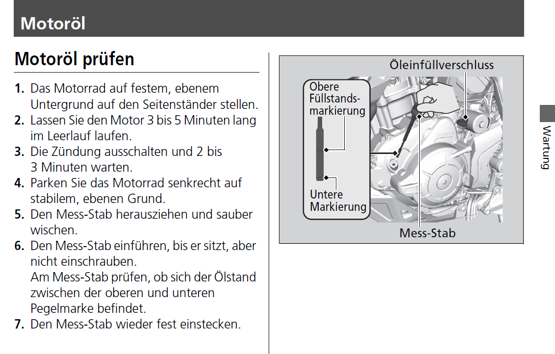

  • #124
    Wildhog, ich befürchte du hast das Problem noch nicht verstanden.
    Hier ist ein Zitat aus dem Handbuch:
    Motoröl prüfen.
    Punkt 2:
    Den Motor, wenn er kalt ist, 3 bis 5
    Minuten im Leerlauf laufen lassen.
    Punkt 3:
    Die Zündung auf (Off) stellen und 2 bis
    3 Minuten warten.
    Das heisst, du könntest entweder 3min nach einer Fahrt messen,
    oder
    beim kalten Motor 3-5min warmlaufen lassen und dann nach 3min messen.
    Problem ist, dass du bei diesen zwei Methoden zum unterschiedlichen Ergebnissen kommst. Das Unterschied beträgt ungefähr die Hälfte des Bereiches am Messstab zwischen min und max.
    Warum dass so ist versuchen wir in diesem thread zu klären.

    Also, in meinem Handbuch (CRF1000 Mj 2017) steht da nix von "wenn - dann"
    Da steht eindeutig:
    Mach mal einen Screenshot/Foto von deinem Bedienhandbuch ... würde mich tatsächlich interessieren, ob es da unterschiedliche Formulierungen gibt.
  • #127
    Weiß nicht warum es bei einigen nicht in den Kopf geht, dass nur die Methode wie es Honda vorschreibt funktioniert und sie schreiben nur von einer Variante.
    Kalt gemessen oder warmgefahren zeigt der Messstab ca. 0,5L-0,6L mehr an.
    Gut zu wissen, mir wäre es nicht aufgefallen wäre hier im Forum die Diskussion darüber nicht entbrannt.
    Aber langsam reicht es auch🤣🤣🤣🤣
  • #128
    Das ist interessant. In meinen Handbüchen (ich habe pdf und gedrückt) ist die Formulierung anders. So als ob auch eine Prüfung direkt an warmen Motor möglich wäre.
  • #129
    Da steht nur Motor wenn er kalt ist......,
    da steht nichts von wenn der Motor warm ist,,,,,,,
