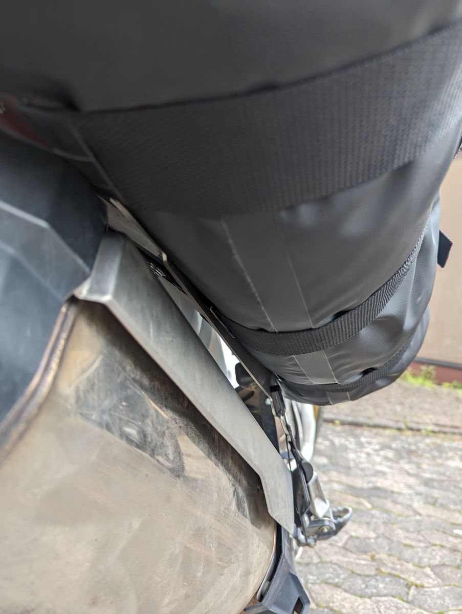

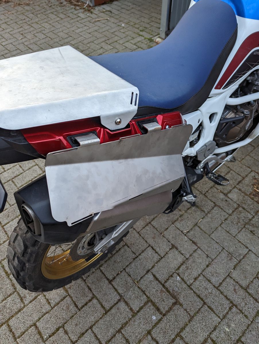

    Ja, die Platte habe ich erst mit Pappe modelliert, eine Zeichnung mit CAD erstellt und dann lasern und abkanten lassen.
    Wegen deiner Verwirrung ist es verständlich. Ich fahre eine 1000-er ATAS, du eine 1100-er😁
    An MoskoMoto, Kriega u.s.w. stört mich als Erstes der Preis. Und zweitens möchte ich nichts bzw. was Unauffäliges am Motorrad hinterlassen, wenn das Gepäcksystem abgebaut ist.
    Für die Taschen werden die originalen Befestigungspunkte plus paar unauffällige und leider unverzichtbare Punkte verwendet. Das Ganze wird durch Hebel und kleine Gurte gehalten, die im Falle des Falles als Sollbruchstellen bzw die schwächsten Stellen agieren sollen( oder auch nicht)
    Heute nach der Fahrt habe ich paar Abdruckstellen an den Rollen entdeckt, die verstärkt werden sollen. Da hast Du mit dem sich Einarbeiten Recht.Hier sind paar Bilder zum Thema Auspuff:
