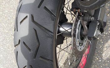

Alles anzeigenMahlzeit,
ich kann gesichert behaupten, daß mit dem FW der AT, richtig eingestellt, bei max. Schräglage die Rasten kratzen!
Th.
Dieses reifenbild hat nicht zwangsläufig was mit kratzenden fussrasten zu tun...sieht eher nach flucht aus dem opt. Temperaturfenster aus
