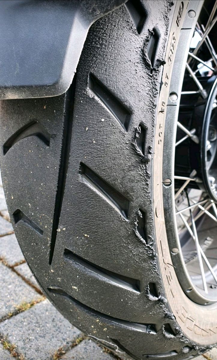

UND EINEN REIFEN AUF DER FLANKE MIT ABSICHT BURZELIG ZU FAHREN IST AUCH KEINE KUNST!
Das hat im Straßenverkehr nichts mit Können zu tun, sondern man überfährt das Material rigoros ! Das kann ich auch wenn ich Lust dazu habe.
