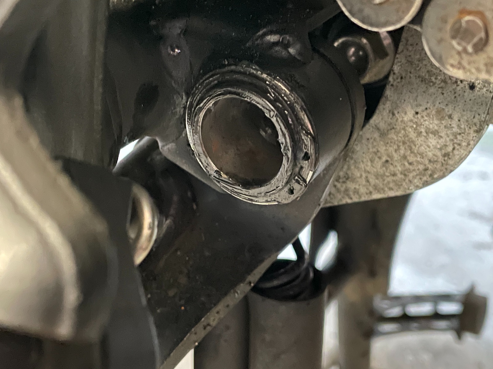

    gestern abend habe ich nicht schlecht gestaunt.
    Da lag neben meinem Moped ein Sprengring auf dem Fußboden.
    Nanuuu?
    Der gehört zum Hauptständer und war abgefallen!
    Der Hauptständer war schon nach rechts etwas aus seiner Hülse herausgewandert.
    Das muss schon ein paar Tage so sein.

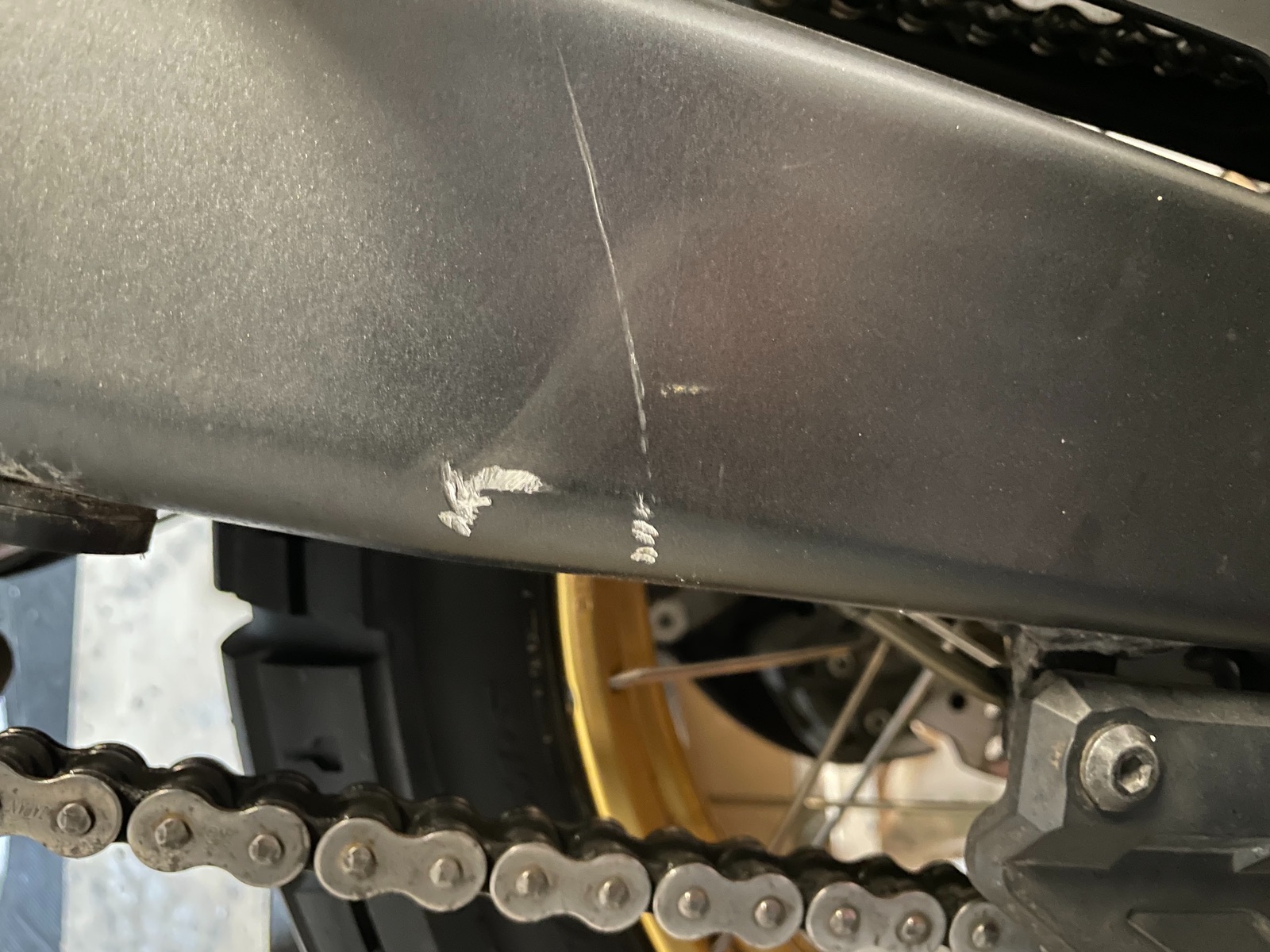

    Die Schwinge hat auch schon eine deftige Macke.
    Bin gleich zum HH gefahren. Der alte Sprengring ist verschlissen, es fehlt schon viel Material. Spannkraft hat er keine mehr.
    Nach 1,5 Jahren ist das zumindest ungewöhnlich.
    Meine Bitte an alle mit original Honda Hauptständer:
    Nehmt einmal den Sprengring ab und kontrolliert, ob er noch Spannkraft hat!

    Wenn jemand bei der Montage des Sicherungsring diesen zu sehr spreizt kann das ebenfalls Probleme geben.
    Hatte es mit meinem Händler darüber kann ich mich jetzt aber nicht mehr erinnern ob ein Material- oder Montagefehler vorliegen könnte. War meinem Händler aber auch egal da er diesen Punkt abgearbeitet hat und für ihn somit erledigt war.

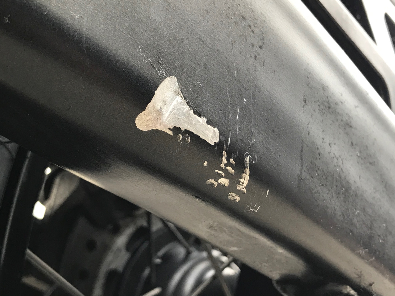

    Bei meinem war regelrecht Material abgetragen. Ich habe es leider versäumt, ein Bild davon zu machen.
    Mein HH stellt eine Anfrage an Honda, mal abwarten.

    Beim Sicherungsring muss man laut Anleitung auf die Einbaulage achten. Die abgerundete Seite muss nach innen (zur Beilagscheibe) zeigen. Vielleicht wurde er falsch rum montiert und hat sich deshalb gelöst?
