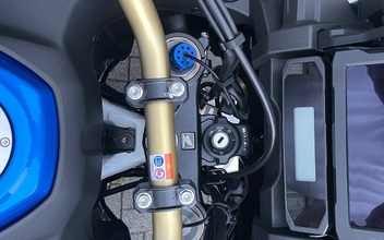

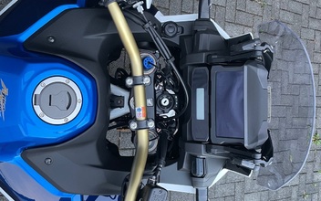

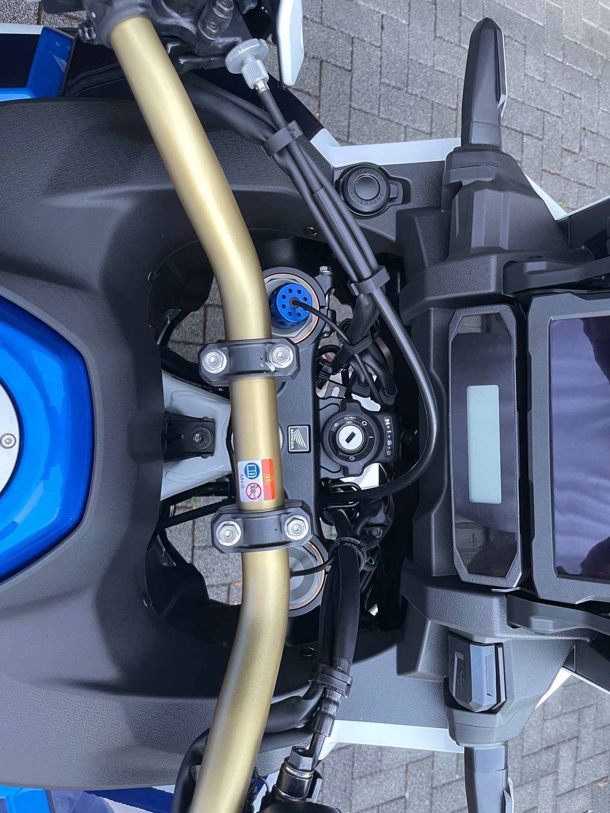

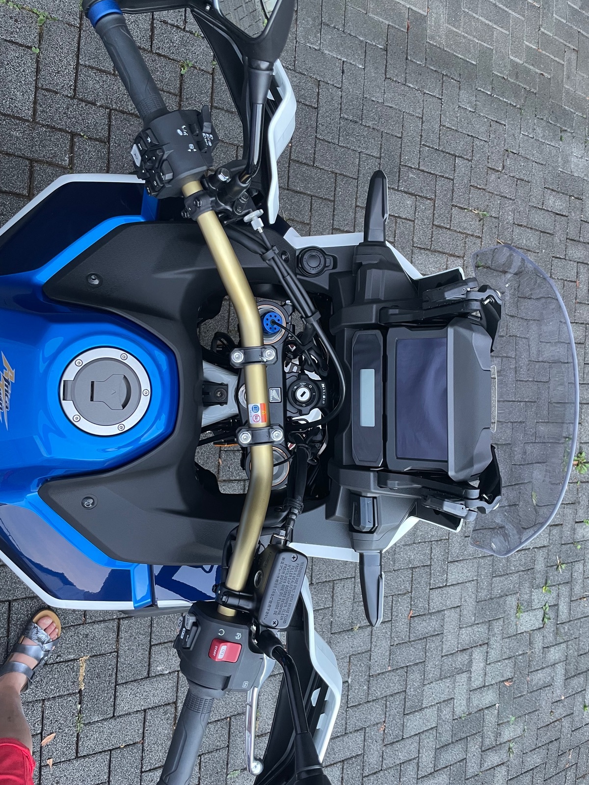

    Hey Twintreiber,
    Ich habe heute meine neue AS22 abgeholt beim Händler :music-rockout: Sie ist neu und 0 km. Und kaum komme ich zu Hause an, stelle ich fest, dass der Lenker zur Gabelbrücke verglichen schief steht. Da es zum Händler knapp 400km sind, kommt eine Behebung durch diesen nicht infrage. Wie kann ich den Schiefstand beheben? Komme ich da von unten dran? Danke Euch für Ideen

    Hallo Klusi,
    vor kurzem gab es schon mal das Thema. Du solltest es beheben können, in dem du die rechte Lenkerklemmhalterung löst. dadurch sollte sich der Lenkerbock wieder ausrichten. Festziehen und er ist gerade.
    Sollte das nicht funktionieren, muss der Lenkerbock vermutlich von unten gelöst werden.

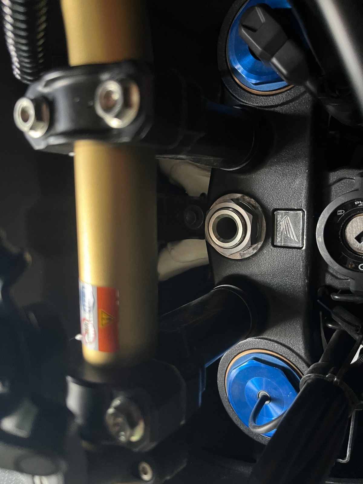

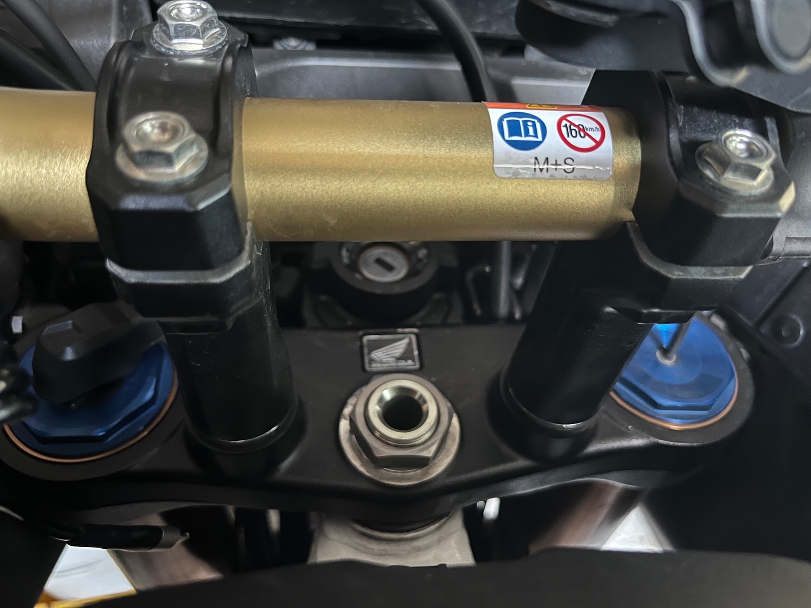

    Hallo!
    Die Halter sind in Gummi gelagert und von unten mit der Gabelbrücke verschraubt. Die beiden Halter etwas lösen, ebenso die beiden oberen Halter. Das Ganze entsprechend ausrichten und die Halter von unten verschrauben. Bei den oberen Haltern ist zu beachten das erst die beiden vorderen Schrauben mit dem vorgeschr. Anzugsdrehmoment (35Nm) angezogen werden, danach die beiden hinteren.
    Das Anzugsdrehmoment für die unteren Schrauben müsste ich nachschauen, melde dich wenn du den Wert brauchst.
