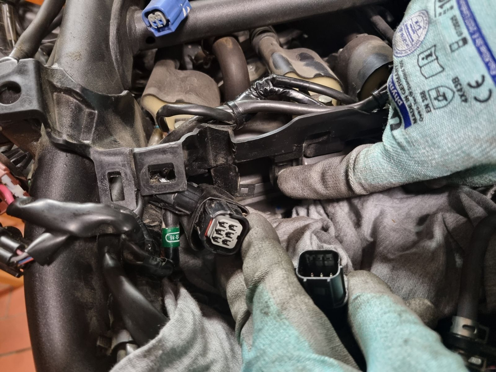

    wenn du eh soweit schraubst, ist der Zylinderkopfdeckel oder Ventildeckel das kleinste Problem. Ich habe zb alle Stecker mit weißem Lackstift durchnummeriert bzw A, B, C…
    Ventile waren alle im grünen Bereich, was sie wahrscheinlich bei 99% aller CRFs sind.
    Die Werkstatt wird immer aufschreiben, dass einige eingestellt wurden. Klar, du zahlst das ja auch.
    Trau dich da ran. Wichtig ist Zeit lassen ( mit eigener Garage zb kein Problem) und das richtige Werkzeug bzw. Zubehör .
    Ich habe heute die Zündspule, Drossel, Kühler, Airbox und ein Dutzend Stecker +Schläuche gemütlich an einem Nachmittag wieder rangebaut.
    Das WHB hilf dabei wirklich sehr.
