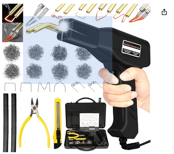

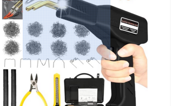

    Damit hab ich schon einige Verkleidungen, die aus Puzzleteilen stammten wieder zusammengefrickelt. Funktioniert astrein bei Rissen.
    Die Klammern am Besten von hinten setzen. -> Plastic weld gun; gibt´s in Amazonien...
