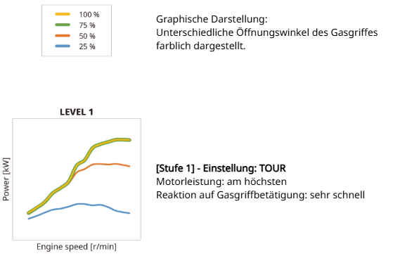

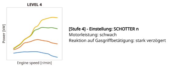

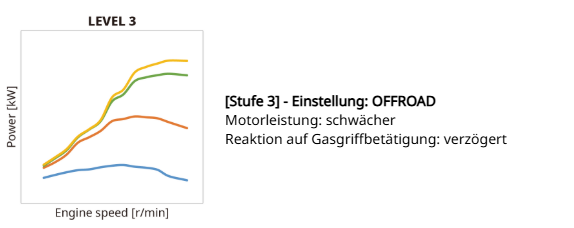

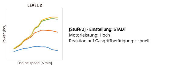

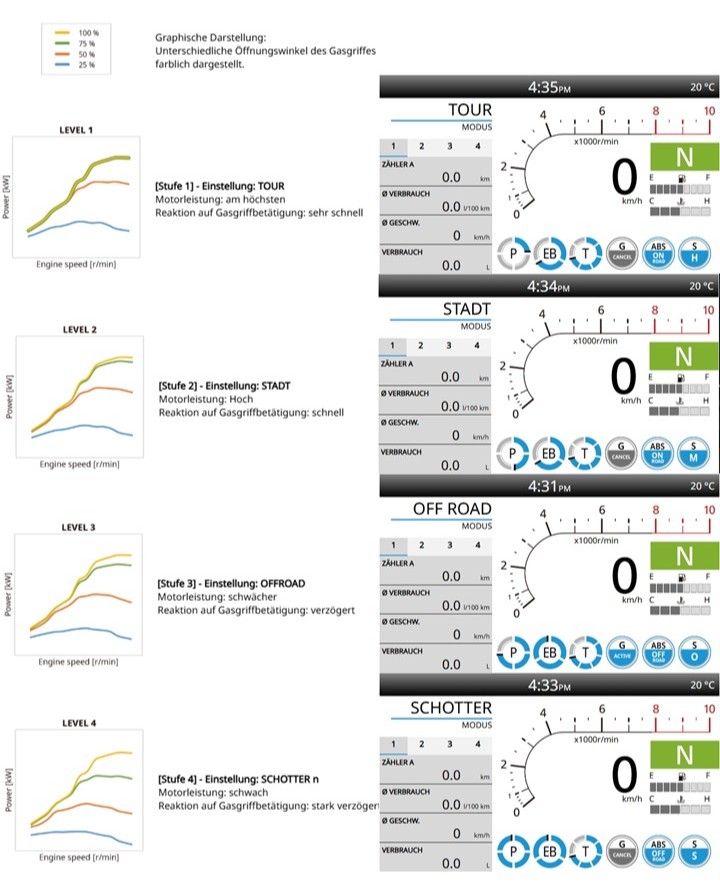

    Schöne Grafik!
    Ich störe mich immer ziemlich am "Leistung am höchsten", weil es richtig heißen müsste: " Leistung bei Gasgriffstellung < 100% am höchsten" ... denn bei 100% gibts 100% Leistung, egal in welcher Einstellung.
    So gesehen find ich (persönliche Meinung) eigtl. auch die letzte Einstellung am "besten", weil es der "linearste" Zusammenhang zwischen den Gasgriffstllungen ist ... kommt mein Hirn einfach leichter mit klar :happy-smileyflower:

    Mir wurde an der Maschine gezeigt und erklärt das alles max. Fahrspaß eingestellt ist. Es waren alle Segmente blau und mir wurde erklärt je weniger Segmente an sind, umso mehr wird „weggeregelt“.
    Eingestellt war also:
    P = 4 Blau
    EB = 3 Blau
    T = 7 Blau
    Wheelie-Control = 3
