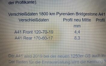

    Mahlzeit,
    wäre eigentlich mit einem Dreisatz und 2mm nutzbarem Profil , zu rechnen.
    Die Unbekannte in der Rechnung ist nur die Profiltiefe im Neuzustand.
    Bitte nachreichen. :)
    Th.

    Mahlzeit,
    eben deshalb messe ich bei Neureifen das Profil und kann eine entsprechende Hochrechnung machen.
    Daher meine Erkenntnis, dass der Reifen zum Ende hin minimal schneller verschleißt.
    Die Zahlen könnte ich nachreichen....nur jetzt grad nicht8-)
