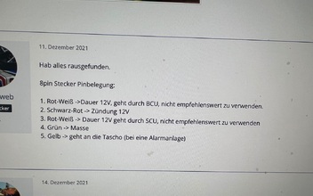

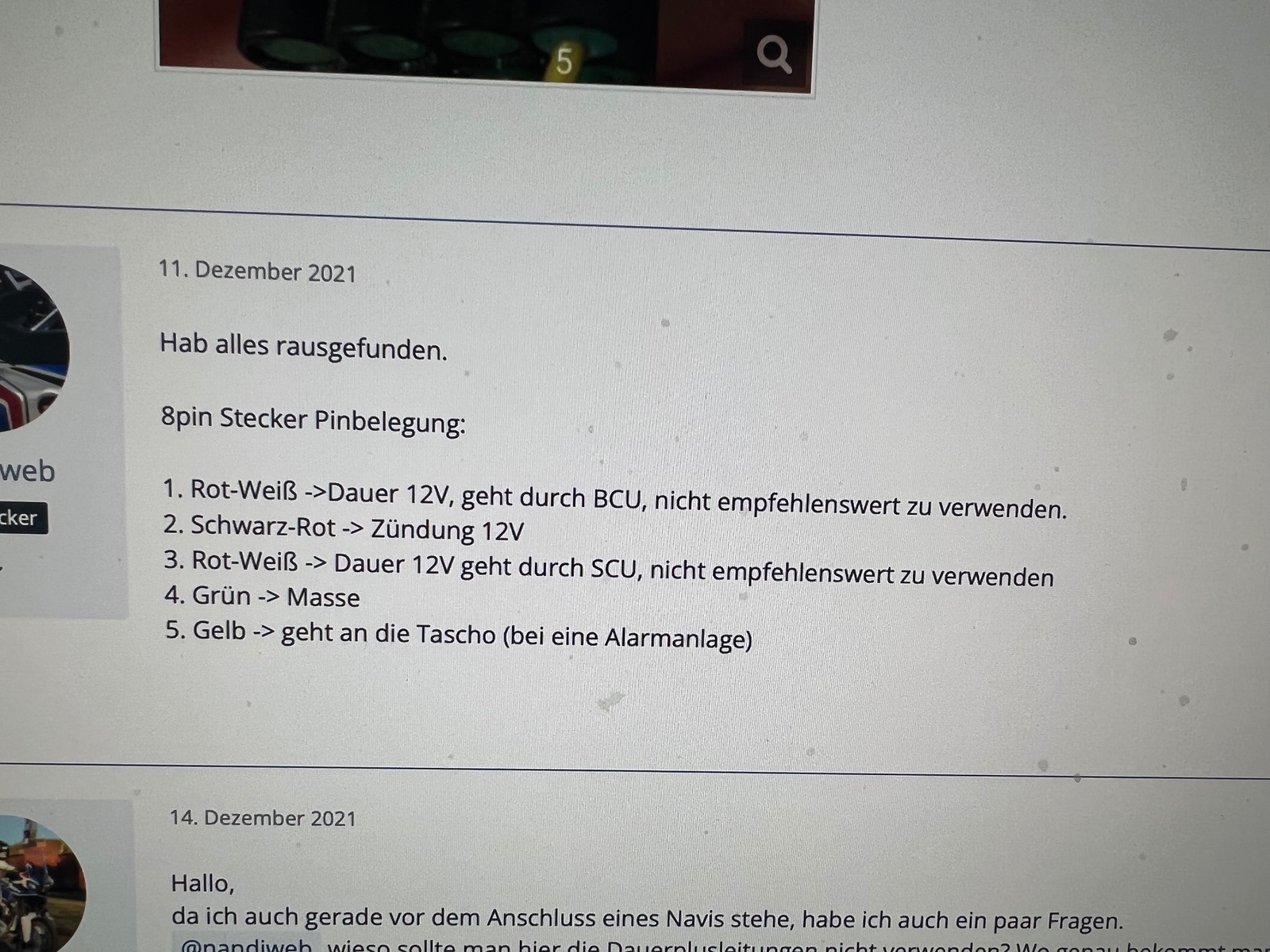

  • #15
    Wie ist die Pinbelegung am Zubehör-Stecker? Wofür ist das Braune Kabel? Ist die Spannung (Kabel Rot + Schwarz) nur bei Zündung-EIN eingeschalten? Danke im Vorraus!
