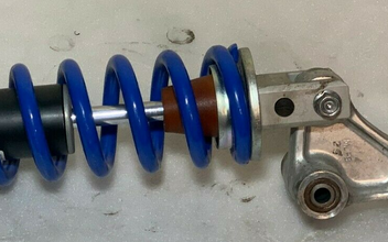

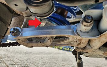

    Hat jemand Erfahrungen mit einer Tieferlegung ohne die schon beschriebenen Federn von Touratech?
    So wie ich das bis hierher erkennen kann gibt es den zweiarmigen Umlenkhebel und die Scheibe unter der Feder.
    Hat schon jemand Erfahrung mit wenigstens einer der zwei Möglichkeiten?

    In meiner CRF 1000 hatte ich einen Umlenkhebel von MFW (Art.-Nr. 150 12 00 01) verbaut.
    Gebraucht erworben über Kleinanzeigen, Einbau war in ca. einer Stunde erledigt.
    Fahreigenschaften haben sich für mein Empfinden nicht verändert, allerdings sollte man
    den Seitenständer kürzen.
  • #86
    Noch ein Hinweis. Der Hebel von MFW passt auch an die 1100er,
    identische Lösung gibt es auch von MIZU Motorradtechnik.
    Falls du allerdings eine ATAS mit EERA hast, dann bietet wirklich nur
    Touratech eine Lösung an, nämlich Hyperpro Austauschfedern.
